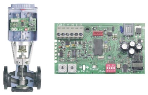

Hydraulické pohony Acvatix SKD62, SKB62 a SKC62 se "standardní ACT elektronikou" nabízejí řadu nových funkcí:
  1. nastavení ekviprocentní nebo lineární charakteristiky ventilu elektronickým nastavením pohonu pomocí přepínače S4 na desce plošných spojů. Tato funkce je využívána pro přizpůsobení charakteristiky ventilu/pohonu charakteristice výměníku tepla tak, aby výsledná regulační charakteristika systému byla co nejvíce lineární. Regulační systém je pak stabilnější, má menší spotřebu energie a uživatel získává vyšší komfort.
  2. nastavení řídicího signálu na svorce Y (DC 0...10 V nebo DC 4...20 mA) pomocí přepínače S3. Díky této možnosti může pohon spolupracovat se standardními i průmyslovými regulátory.
  3. signál zpětné vazby na svorce "U" poskytuje informaci o velikosti zdvihu s přesností +/- 2 %. Regulátor polohy po zpracování této informace koriguje odchylky od žádané velikosti zdvihu. Tato informace také umožňuje přesné sekvenční zpracování aplikací pro topení/chlazení nebo aplikací pro topení nebo chlazení.
  4. zkratováním zdířky na elektronické desce lze provést automatické přizpůsobení zdvihu pohonu ke zdvihu ventilu. Funkce automatické kalibrace eliminuje odchylky výrobních tolerancí zdvihu ventilu nebo pohonu. Této funkce lze využít i v případě, že je pohon použit k ovládání ventilu s jiným zdvihem od jiného výrobce.
  5. indikace stavů pohonu pomocí zelených nebo červených LED. Tato funkce je využívána pro přímou diagnózu stavu pohonu a dále např. při uvádění pohonu do provozu nebo při jeho údržbě.
  6. pomocí svorky Z může být nastavena jedna ze tří funkcí tzv. vynuceného řízení - ventil je plně otevřen nebo plně zavřen nebo je možné provádět regulaci změnou hodnoty odporu v rozmezí 0 - 1000 ohm. Pokud je činná funkce vynuceného řízení, tak velikost řídicího signálu na svorce Y nemá na zdvih žádný vliv. Funkce s plně otevřeným ventilem může být využita jako protimrazová ochrana. Řízení změnou odporu může být využito jako přednostní řízení vůči ručnímu ovládání.
Verze pohonů s označením SKD62UA, SKB62UA a SKC62UA jsou vybaveny kromě výše uvedených standardních funkcí navíc i následujícími "zdokonalenými funkcemi":
  1. nastavení počátečního bodu sekvence mezi 0 a 15 V a šířku sekvence (koncového bodu) mezi 3 a 15 V pomocí DIP přepínače S2 - poloha "ON". Díky této vlastnosti mohou být hydraulické pohony Siemens používány v sekvenčních aplikacích topení/chlazení nebo pouze pro topení nebo pouze pro chlazení.
  2. minimální (0 - 45 % zdvihu) a maximální (100 - 55 % zdvihu) omezení zdvihu pomocí přepínače S2 - poloha "OFF". Nastavení minimálního zdvihu může být použito k zajištění minimálního průtoku hydraulického okruhu jako protimrazová ochrana.
  3. reverzace zdvihu pomocí přepínače S1. S funkcí reverzního působení může být normálně otevřený ventil provozován jako normálně zavřený ventil, avšak při ztrátě napětí ventil stále otvírá. Tato funkce je vhodná pro topné systémy, kde je požadována havarijní funkce jako protimrazová ochrana.
Obr. 3 - Řez hydraulickým pohonem (s deskou plošných spojů s připojovací
svorkovnicí, otočnými přepínači LO a UP, kalibrační zdířkou, s indikací stavů
pohonu s ventilem pomocí LED, DIP přepínači S1 až S4) a připojeným ventilem.
