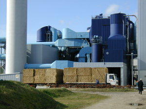

![]() Dánské elektrárny mají svébytnou architekturu. Na rozdíl od industriálních areálů stavěných leckde ještě v druhé polovině dvacátého století, zde oceňujeme kompaktnost staveb, lehkost a ušlechtilé materiály. |
