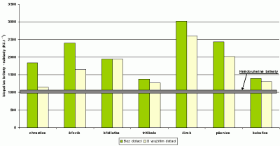

Energetický produkt ve formě řezanky nebo lisovaných balíků je účelné využívat především v místě vzniku, doprava na větší vzdálenosti výrazně zhoršuje ekonomiku. Technologicky je pak vhodný pro velké teplárny a elektrárny, případně pro kotelny místního dálkového vytápění. Pro vytvoření plošného trhu s biopalivy a jejich využívání pro lokální vytápění rodinných domků je vhodnější biomasa ve formě briket nebo pelet. Porovnání ekonomiky briket a pelet z biomasy ve srovnání s hlavním konkurentem na trhu paliv je uvedeno ve vztahu na jednotku hmotnosti na obr. 3 a ve vztahu na jednotku energie na obr. 4.
Obr. 3: Porovnání nákladů na biopaliva ve formě briket s hlavními konkurenty na trhu
(po kliknutí se obrázek zvětší)
Obr. 4: Porovnání ceny energie biopaliv ve formě briket s hlavními konkurenty na trhu

V oblasti rostlinné biomasy se jeví výhodné využití zbytkové biomasy po sklizni a tržním využití hlavního produktu. Záměrně pěstované energetické plodiny se budou z hlediska výsledné ekonomiky na trhu paliv bez dotací jen obtížně prosazovat. S využitím dotací se ekonomika energetických plodin a jejich konkurenceschopnost na trhu paliv výrazně zlepší. Jako ekonomicky příznivější se jeví víceleté energetické plodiny. Při přípravě a realizaci podnikatelského záměru na delší časové období zůstává určitým problémem garance výše a jistoty dotačních podpor.
