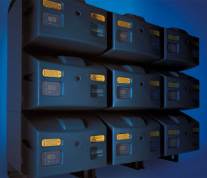

Společnost Procom Bohemia s.r.o., dovozce kondenzační techniky Geminox, představí na nadcházejícím veletrhu Aqua-therm v Praze novinku ve své nabídce - stavebnicové kotle s lineární modulací výkonu Wessex firmy Hamworthy.
Kotle Hamworthy Wessex ModuMax budou představeny
na veletrhu Aqua-therm Praha 2004 v hale F, stánek 311.
Na trhy v České a Slovenské republice budou uvedeny počátkem roku 2005.
Britská firma Hamworthy představila koncept stavebnicového systému kotlů již koncem roku 1960 a v posledních 25 letech je vedoucí značkou v tomto segmentu trhu. Aktuální nabídka zahrnuje celkem 18 typů kotlů, které jsou nabízeny ve dvou odlišných variantách - kondenzační a nízkoteplotní.
Wessex sestava
Firma Procom Bohemia s.r.o. se rozhodla pro kotle Hamworthy poté, kdy se konstrukce nejnovější řady kotlů Wessex ModuMax filosoficky přiblížila kondenzačním kotlům Geminox THRi, se kterými má více než 8 let praktických zkušeností. Správnost tohoto rozhodnutí podporuje i fakt, že v kategorii kotlů do 50 kW dodává firma Geminox kondenzační kotle THRi pro firmu Hamworthy pod obchodní značkou Cranborne THRi.
Mezi hlavní konstrukční přednosti kotlů Wessex ModuMax patří zejména:
  • optimalizace požadovaného výkonu výběrem vhodného počtu kotlových modulů
  • velkoplošný kondenzační výměník z austenitické nerezové oceli tř. 316L s provozním tlakem 6 bar
  • nerezový hořák s předsměšováním splňující emisní třídu NOx 5
  • lineární modulace výkonu v rozmezí 20-100%
  • řídicí jednotka kotle Siemens LMU64 kompatibilní s regulačním systémem Albatros
  • minimalizace počtu spínacích cyklů a provoz maximálního počtu modulů na minimální výkon
  • ekvitermní řízení a přesné dávkování výkonu podle sezónních požadavků
  • možnost vzájemné kombinace nízkoteplotních a kondenzačních variant
Tyto konstrukční přednosti spolu s originální stavebnicovou konstrukcí kotlů s sebou přináší základní výhody kotlů Wessex ModuMax:
  • optimalizaci funkce topného systému
  • výkonové rozmezí od 55 kW do 750 kW
  • umístění výkonu 750 kW na 1m2
  • komunikaci s regulátory Siemens Albatros
  • minimalizaci provozních nákladů
  • velmi nízkou hladinu hluku
  • toleranci ke starším topným systémům
  • nadstandardní životnost a snadnou údržbu během provozu
  • ochranu životního prostředí
  • kompaktní provedení, minimální rozměry a váhu
