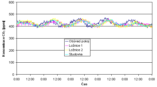

Protože demonstrační dům není zatím trvale obydlen, je koncentrace CO2 uvnitř domu po většinu času stejná jako koncentrace CO2 ve venkovním vzduchu. Na obr. 11 je koncentrace uvnitř jednotlivých místností v průběhu pěti dnů.
Obr. 11 - Koncentrace CO2 uvnitř domu (bez přítomnosti osob)
Jak je vidět, pohybovala se koncentrace CO2 okolo 400 ppm, tedy pod hranicí pro otevření přiváděcích vyústek.
