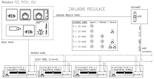

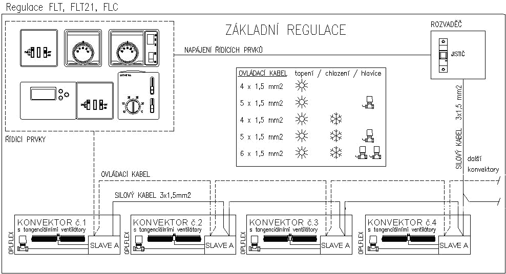

Nová regulace konvektorů s tangenciálními ventilátory
1. V blízké době uvedeme na trh nový systém řízení výkonu podlahových konvektorů s tangenciálními ventilátory. Hlavním úkolem nové regulace bylo dosáhnout vyššího komfortu vytápění fan-coilem. Zatímco stávající regulace fan-coil vypíná a zapíná dle předvoleného stupně otáček - fan-coil topí tedy skokovitě, nová regulace umožňuje automatické kontinuální zpomalení nebo zrychlení otáček ventilátoru od 0% do stanoveného maxima. V tomto případě se tedy způsob vytápění blíží klasickému otopnému tělesu.
2. Dalším úkolem bylo omezení počtu stavebních úprav - nutných sekání otvorů pro regulaci ve stěně. Veškerá základní regulace je umístěna V TĚLESE, není tedy nutno žádného sekání.

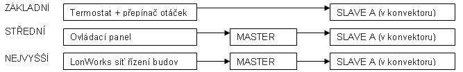

Základní regulace označovaná SLAVE A nahrazuje současnou regulaci Z-VD001, umožňuje větší rozsah otáček a je výkonnější.

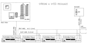

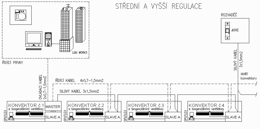

Konvektory řízené základním regulátorem SLAVE A lze instalací řídicího regulátoru MASTER do zvoleného řídicího konvektoru povýšit na systém, který dokáže nejen konvektory řídit, ale měnit základní nastavení a stavy konvektorů v závislosti na snímaných parametrech (teplota okolí, snímání polohy oken, přítomnosti osob v místnosti, teplota zdiva, topného media, atd.). Tuto úroveň řízení lze ovládat dvěma způsoby. Ovládacím panelem nebo propojením na řídicí systém na bázi rozhraní LonWorks. Zde lze získané informace aktuálně sledovat a statisticky vyhodnocovat.
