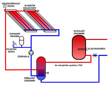

Další možností je instalace solární sestavy bez velkých úprav stávajícího rozvodu - zachováním stávajícího systému ohřevu TUV (např. elektrického zásobníku) a přidáním solárního zásobníku. Tento systém je výhodný pro své nižší pořizovací náklady (díky využití stávajícího systému ohřevu TUV) a vysoké využití sluneční energie díky použití dvou zásobníků. Přívod studené vody do stávajícího zásobníku TUV (ohřívaného např. elektricky) se přeruší a připojí se na solární zásobník s topným hadem.
V období s dostatkem slunečního záření se voda ohřeje na potřebnou teplotu a původní elektrický zásobník slouží pouze k akumulaci teplé vody ohřáté v solárním zásobníku. Pokud slunce přestane svítit, máme k dispozici teplou vodu ohřátou sluncem v obou zásobnících. Pokud ji vyčerpáme a slunce bude málo, solární systém vodu alespoň předehřeje. Například předpokládejme, že slunce předehřeje studenou vodu o teplotě 10°C na teplotu pouze 30°C. Potom se ve stávajícím ohřívači TUV voda dohřeje z 30°C na 50°C a k tomuto dohřátí tedy potřebujeme pouze polovinu energie.
