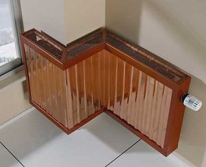

Otopné těleso je vyrobeno z trubek, tvarované čelní desky a lamel tvořících konvektor rozšiřující otopnou plochu. Trubky, čelní deska i konvektor jsou vyrobeny z mědi. Otopné těleso díky pájeným styčným plochám plně využívá tepelné vodivosti mědi. Využití antikorozního materiálu - mědi zabraňuje poškození regulačních prvků, filtrů a celé otopné soustavy zanášením korozivními usazeninami.

  • stavebnicový systém umožňující výrobu otopného tělesa na míru (rozměr, výkon, kopírování rohů místností)
