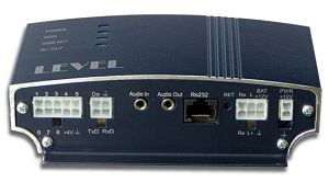

GB 060 Dohledový modem
  • programovatelný automat a GSM komunikátor
  • dálkové řízení, ovládání spotřebičů a dohled technologií
  • sběr a přenos dat ze vzdálených měřících stanic, odečet hodnot
  • zabezpečení - přenos poplachu z nemovitostí i vozidel
  • 8× binární vstup/výstup, 1× relé 50V/5A, 1× RS 232, 1× audio in/out
  • rozšiřující deska s rozhraním Dallas umožňuje připojit teplotní čidla a čipové klíče pro kontrolu přístupu do místa instalace
  • rozšiřující deska s GPS modulem umožňuje přesné zjištění polohy a tras automobilů
