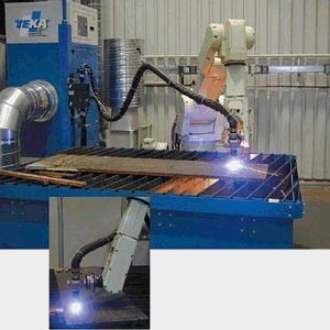

V závěru loňského roku byly na trh uvedeny nové typy filtračních přístrojů - kompaktní filtrační jednotky TEKA pro speciální aplikace, jako jsou laserové technologie, termické dělení materiálu, svařovací operace a tiskařské provozy.
Jednou z novinek je například nový řezací stůl, dodávaný jako modulová stavebnice. Celý řezací stůl se dá do jednotlivých součástek rozebrat a ty pak mohou být bez obtíží transportovány a sestaveny na místě. Odsávání zplodin je řešeno s ohledem na minimalizaci odsávaného množství vzduchu jako sekční, s automatickým ovládáním. V kombinací s odsavači typu FILTERCUBE, vybavenými automatickým pulsním čisticím systémem nové generace, garantujeme splnění všech platných předpisů v oblasti hygieny práce a ochrany životního prostředí.

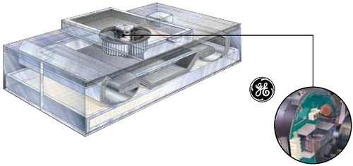

V průmyslu, laboratořích, farmaceutickém průmyslu a zdravotnictví byly požadavky na zónu definovanou čistotou vzduchu - tzv. čistý prostor nebo čistou zónu řešeny pomocí centrálního větracího systému a koncových HEPA filtračních vyústí - čistých nástavců. Tento systém je však náročný investičně i prostorově. Jiným řešením jsou autonomní laminární jednotky MAC 10. Tyto prostorově nenáročné jednotky jsou vybaveny vlastním ventilátorem, patentovanou soustavou tlumicích přepážek a HEPA (na přání ULPA) filtrační vložkou. Pomocí jednotek MAC 10 lze v prostoru se základním větracím a klimatizačním zařízením vytvořit zónu s definovaným laminárním prouděním vzduchu s rychlostí 0,45 m/s v třídě čistoty 100 dle US FS209E, tj. třída čistoty vzduchu 2 podle ČSN 125310. HEPA filtrační vložka je schopna zachytit s účinností 99,99% částice od 0,3 μm, ULPA filtrační vložka dodávaná na zvláštní požadavek pak zachycuje s účinností 99,99% částice o velikosti od 0,12 μm.
Zvláštní pozornost je věnována hlučnosti jednotek - při stanovené rychlosti laminárního proudu vzduchu 0,45 m/s nesmí úroveň akustického tlaku přesáhnout 48 dB ve vzdálenosti 1 m od jednotky. Protože se rychlost proudu vzduchu může v závislosti na stupni zanešení filtru snižovat, jsou jednotky MAC 10 standardně vybaveny dvouotáčkovými motory s přepínačem, nebo na přání plynulým regulátorem otáček ventilátoru. Díky tomu je až do úplného vyčerpání filtrační kapacity HEPA vložky garantováno dosažení průměrné rychlosti laminárního proudu 0,45 m/s. Ventilátor je umístěn na straně vstupu vzduchu do filtru a nemůže tak ovlivňovat kvalitu filtrovaného vzduchu.
