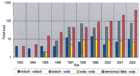

Jak probíhala instalace tepelných čerpadel v průběhu minulých deseti let udává obr. 1, ročně instalovaný topný výkon obr. 2. Celkové počty instalovaných tepelných čerpadel jsou uvedeny v obr. 3, jejich topný výkon v obr. 4.
Obr. 1 Počty kusů tepelných čerpadel instalovaných v jednotlivých letech
