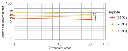

Životnost potrubí Alpex v závislosti na tlaku při dané teplotě provozu
