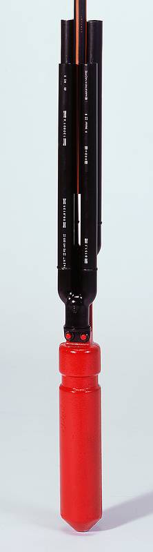

GVS Geotermální vertikální sondy
Sondy systému GEROtherm® umožňují rychlou montáž na samotné stavbě. Sondy dopravíme přímo na stavbu, odtlakované s certifikátem o tlakové zkoušce a elegantně zabalené ve svitku na paletě, připravené na zavedení do vrtu. Odpadá tak riziková montáž sondy přímo na stavbě ovlivněná různými faktory, jako jsou nevhodné podmínky pro sváření plastů, či rozmary počasí. Použitím materiálu PE 100 a patentově chráněného řešení sondy docilujeme nízkých hodnot tlakových ztrát. Právě menší tlakové ztráty umožní použití oběhového čerpadla s nižším výkonem = menší spotřeba elektrické energie. Sondy jsou dodávány ve standardních délkách (... 70, 80, 90, 100, 112 ...), ale na zakázku dodáváme sondy až 300 m. Použité průměry PE 100 potrubí na sondách 25, 32, 40. Dvouokruhový systém v porovnání s jednookruhovým je co se týče čerpání tepla o 25% účinnější a zajímavě řešená koncepce umožňuje zavádět do 110 mm Ø vrtu sondu 4 x 32 mm!!! V nákladech na samotný vrt pak dochází ke značným úsporám.
Obr. 9 - GVS GEROtherm®
