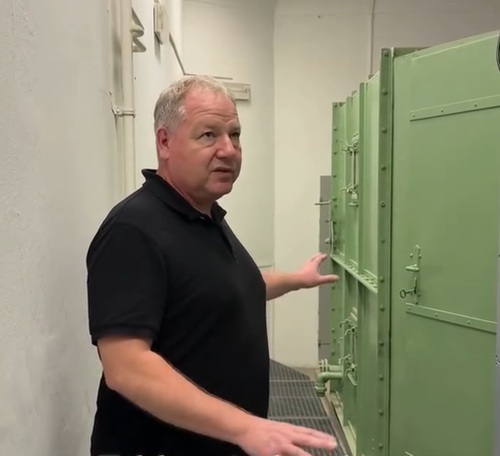

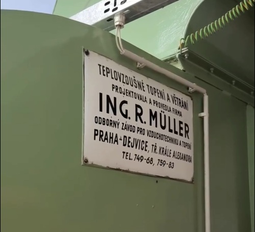

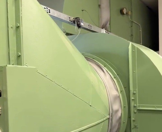

V dnešní sváteční den trochu TZB z Hradu. Teplovzduch z roku 1935 a s ohledem na palátkovou ochranu ohřev max o 1°C/12 hodin.
Vladislavský sál se ohřívá cirkulací vzduchu, maximální ohřev o 1°C/12 hodin s ohledem na omítky a památkovou péči. Těsně před začátkem akce se pak provětrá čerstvým vzduchem.
Nahlédněte do strojovny
