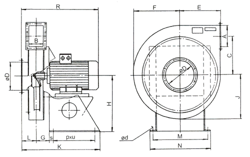

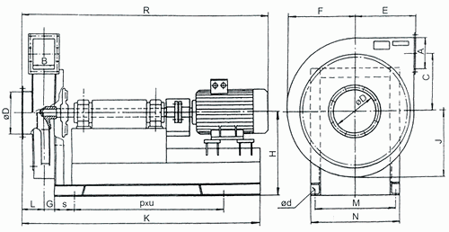

Kovodružstvo v. d. Strážov patří u nás k předním výrobcům ventilátorů, a to zejména ventilátorů radiálních vysokotlakých. K novým výrobkům strážovského Kovodružstva se v současnosti řadí radiální ventilátory RVI jednostranně sací (viz obr. 1 a 2). Jedná se o ventilátory o velikostech 315, 400, 500, 630 a 800. Tyto ventilátory jsou poháněny elektromotory, přičemž oběžné kolo je nasazeno přímo na čepu (viz obr. 3) nebo letmo na hřídeli (viz obr. 4). Velikost 800 se vyrábí pouze v provedení na přímo.

| VENTILÁTORY RVI NAPŘÍMO |
Velikost Size |
A |
B |
C |
D |
E |
F |
G |
H |
J |
K |
L |
M |
N |
d |
p |
u |
s |
Hmotnost* Weight |
| 315 |
180 |
100 |
250 |
180 |
211 |
302 |
84 |
375 |
257 |
428 |
70 |
294 |
324 |
14 |
2 |
120 |
17 |
35 |
| 400 |
225 |
110 |
317 |
225 |
260 |
377 |
90 |
465 |
319 |
565 |
82 |
370 |
400 |
14 |
2 |
160 |
35 |
52 |
| 500 |
280 |
140 |
402 |
280 |
330 |
475 |
107 |
580 |
403 |
730 |
139 |
460 |
490 |
14 |
2 |
200 |
42 |
90 |
| 630 |
355 |
180 |
498 |
355 |
411 |
586 |
126 |
730 |
496 |
921 |
155 |
580 |
620 |
14 |
3 |
200 |
20 |
200 |
| 800 |
450 |
225 |
635 |
450 |
528 |
748 |
117,5 |
925 |
633 |
932 |
194 |
900 |
960 |
19 |
3 |
160 |
70 |
410 |
* Hmotnost bez motoru/Weight without motor

| VENTILÁTORY RVI NA SPOJKU |
Velikost Size |
A |
B |
C |
D |
E |
F |
G |
H |
J |
K |
L |
M |
N |
d |
p |
u |
s |
Hmotnost* Weight |
| 315 |
180 |
100 |
250 |
180 |
211 |
302 |
84 |
375 |
257 |
919 |
70 |
294 |
324 |
14 |
4 |
160 |
50 |
58 |
| 400 |
225 |
110 |
317 |
225 |
260 |
377 |
90 |
465 |
319 |
1172 |
82 |
370 |
400 |
14 |
6 |
160 |
20 |
90 |
| 500 |
280 |
140 |
402 |
280 |
330 |
475 |
78 |
580 |
403 |
1451 1571 |
139 |
460 |
490 |
14 |
3 |
370 |
48 108 |
215 |
| 630 |
355 |
180 |
498 |
355 |
411 |
586 |
99 |
730 |
496 |
1370 1880 |
155 |
580 |
630 |
14 |
2, 2 |
500 700 |
51 101 |
320 440 |

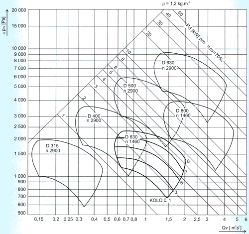

Pro rozšíření výkonu ventilátorů lze u všech velikostí použít více různých oběžných kol. Ventilátory nemají regulaci výkonu. Jejich výkonové oblasti jsou znázorněny na obr. 5. Vyrobeny jsou z plechu a profilového materiálu z oceli tř. 11, odlitky z tvárné litiny, chladicí kotouče z hliníkové slitiny. Spinální skříň je svařovaná, v nejnižším místě odvodněna provrtaným nekrytým otvorem. Ventilátor je spolu s elektromotorem uložen na společném rámu. Ventilátory lze kotvit přímo na betonový základ nebo pružně přes izolátory.
