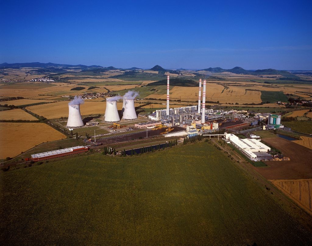

Elektrárna Počerady, foto @copy; ČEZ, a.s.
