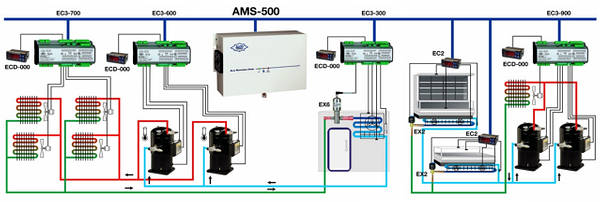

Podle rozsahu ovládaných funkcí a stavů je skupina řídících přístrojů rozlišena na regulátory nízkotlaké nebo vysokotlaké strany, případně kombinované provedení. Všechny přístroje jsou připojitelné do řídící sítě spolu s jinými regulátory dalších výrobců. Typová řada umožňuje připojení systémem RS485 nebo FTT10 podle volby projektanta. Regulátory nízkotlaké strany jsou míněny jako regulátory kompresorových soustav, regulátory vysokotlaké strany ovládají kondenzátor- většinou ventilátory vzduchem chlazeného výměníku tepla. V určitých aplikacích se hodí kombinace činností jak ovládajících kompresory, tak i kondenzátory. Typová řada regulátorů zahrnuje i ovládání soustavy kompresorů s různými vypařovacími teplotami, které tvoří jedno vícekompresorové zařízení.
Regulátory využívají komunikační systém LON, který umožňuje velmi jednoduché provozní nastavení se všemi výhodami síťového uspořádání řízení chladícího zařízení. Pro okamžité zobrazení snímaných a nastavovaných hodnot lze na každý přístroj připojit přímo terminál ECD-000. Systém zjednodušuje vzájemnou spolupráci s dalšími prvky ovládání a jištění systému, jako je například monitorovací systém, jiné typy regulačních přístrojů a napojení na nadřazený řídící sytém, což může být zejména centrální kontrolní systém celého objektu, v kterém je chladící zařízení provozováno.

Řídící server AMS-500
Veškeré činnosti, provoz a související stavy chladícího nebo klimatizačního systému lze sledovat, případně ovlivňovat z jednoho centrálního pracoviště propojením soustavy do jedné společné sítě s centrálním serverem AMS.

| Schéma použití regulátorů EC ALCO |
