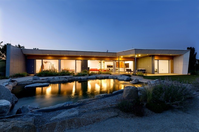

Co nejméně zdí a co nejvíce skla, takové slyšel zadání architekt domu pro čtyřčlennou rodinu v jižních Čechách. Výsledkem je prosluněná a do přírody otevřená stavba, která se i díky svažitosti terénu opticky vznáší nad okolím. Ladovské výhledy z obytných prostor orientovaných na jih decentně zarámovaly úzké hliníkové profily rozsáhlých okenních a posuvných systémů Schüco.

Stavební pozemek ve tvaru obdélníku cca 50 x 32 m byl směrem k jihu poměrně svažitý, převýšení na delší straně dosahovalo až 4 metry. Dům byl navržen jako přízemní ve tvaru obdélníku, který předěluje pozemek na dvě části – dvůr se zpevněnou plochou na severu a zahradu na jihu. Objekt je situován k severní hranici pozemku, co nejvýše bylo možné, a zahrada byla navržena ve dvou úrovních.
Systémy Schüco umožňují velké plochy prosklení v jednom celku, chválí architekt
Zděný dům je obložen fasádními deskami a modřínovými latěmi, hlavní prosklené plochy jsou orientovány na jih, což zlepšuje energetickou náročnost domu. Tepelnou pohodu celoročně zajišťují prosklené stěny z vysoce tepelně izolačních okenních systémů Schüco AWS 90.SI+ s trojitým izolačním sklem na úrovni pasivního standardu a úzkými pohledovými šířkami profilů v kombinaci se zdvižně posuvným systémem Schüco ASS 70 BE VI. Doplněny jsou předokenními hliníkovými roletami, které okna zastiňují v případě potřeby a v zimě zvyšují tepelněizolační schopnosti rozsáhlých ploch oken.
