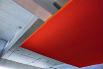

Akustické zavěšené podhledy
Obr. č. 4d
Obr. č. 4d
Obr. č. 4b
Obr. č. 4b
Obr. č. 4a
Obr. č. 4a
Obr. č. 4c
Obr. č. 4c
Akustické zavěšené podhledy jsou stálicí v akustickém designu. Existuje jich rozmanité množství. Jistě známe klasické kazetové stropní podhledy, se kterými se hlavně v pracovním prostředí setkáváme dnes a denně. V současné době je ale 90 % investorů instaluje z důvodů zakrytí rozvodů vzduchotechniky, světelných rozvodů aj. Zvuko-pohltivé vlastnosti se stávají druhotné. Mnohdy jsou ale podstatnější a chtěnější, než účelové zakrytí instalačních rozvodů.
Zvukopohltivých zavěšených prvků je na trhu také mnoho. Jako příklad byl vybrán modulární systém jednoho výrobce z Německa.
Jde o kvalitní materiálové řešení s variabilním přizpůsobením se prostoru.
Modulární systém
Flexibilní závěsný akustický stropní prvek. Může tvořit variabilní a designově zdařilé prostorové variace ploch různých tvarů.
Finální úpravou je stříkaná silikátová nebo natahovaná organická povrchová úprava.
Vážený činitel zvukové pohltivosti:
αW = 0,55–0,65
s velmi jemnou organickou omítkou
(Top)
αW = 0,80–1,00
s jemnou silikátovou omítkou
(Superfein)
Porovnání doby dozvuku v místnosti o objemu cca 197 m3
Tbez úpravy = cca 0,65 s Rozdíl může být 0,45 s (i více dle *))
Ts úpravou = cca 0,20 s *) Rozdíl v delším časovém trvání přispívá k akustickému komfortu.
*) hodnota je závislá na plošném rozsahu zvukově-pohltivého podhledu, dále na tvaru a velikosti daného prostoru a na materiálovém řešení samotného povrchu podhledu.
