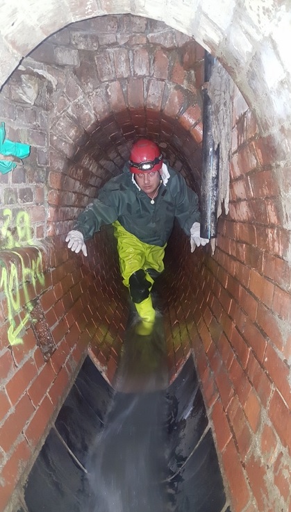

Téměř každý den se pod metropolí pohybují pracovníci Pražských vodovodů a kanalizací a kontrolují stokovou síť. V loňském roce prohlédli 134 kilometrů kanalizace.
„Při prohlídkách jsme zjistili 19 havárií na stokové síti, zároveň jsme vypracovali 76 návrhů na odstranění závad, které jsme zařadili do plánu oprav a investic,“ sdělil tiskový mluvčí společnosti Tomáš Mrázek s tím, že firma zároveň zrevidovala 1 780 vstupních šachet a objektů na stokové síti.
V rámci průzkumu stokové sítě se PVK zaměřily na kontrolu stok ohrožených vysokými rychlostmi odváděných vod. Průzkum se prováděl také v souvislosti s opravami tramvajových tratí, povrchů komunikací, kvůli napojení splaškových vod do srážkové kanalizace a kvůli snížení zatížení pobočných čistíren odpadních vod a čerpacích stanic balastními vodami.
