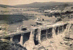

Vodní elektrárna Kníničky (oficiální název elektrárny) je umístěna pod brněnskou přehradou v brněnské městské části Bystrc a zajišťuje už 75 let spolehlivou dodávku elektřiny pro tisíce brněnských domácností. Byla koncipována jako špičkový zdroj, určený k vykrývání zvýšené spotřeby elektrické energie v čase ranních a večerních energetických špiček. Patřila do řady projektů údolních přehrad na Moravě, které v roce 1914 vypracoval profesor české techniky v Brně Vladimír List. Realizace se však dočkala až v letech 1936–1941. Celé vodní dílo za 35 miliónů Kč vzniklo pod taktovkou Ing. arch. Jaroslava Grunta. Přehradní hráz je v koruně dlouhá 120 m a nádrž zadrží až 21 miliónů kubíků vody. Současný instalovaný výkon elektrárny, který je dosahován při maximálním spádu hladin, činí 3,1 MW. Roční výroba činí cca 7 milionů kWh elektřiny. Elektrárna je provozována Skupinou ČEZ, která ji jako řádný hospodář udržuje i po desítkách let provozu v perfektní kondici. Posledními velkými opravami prošla elektrárna na Priglu v letech 2009-10. Bylo vyměněno oběžné kolo, lopaty, regulátor turbíny, klapkový uzávěr a hrabací stroj. Starou čtyřlopatkovou turbínu nahradila moderní o identickém počtu lopatek. Došlo také k převinutí generátoru.
