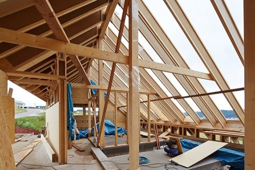

Blízkost lesa i výhled na historické centrum města se společně s nároky na pasivní energetický provoz staly hlavními kritérii pro orientaci oken i řešení interiéru. Samotná stavba rodinného domu je kombinací železobetonové spodní stavby zapuštěné do terénu a na ní vložené dřevostavby. Proti hojně využívanému systému „two by four“ byla dřevostavba navržena ze systému STEICO, který využívá nosníků s I profilem (dřevěné pásnice + stojina z tvrdé dřevovláknité desky).
„Pro naši firmu se jednalo o jednu z prvních realizací z tohoto systému, přesto se nám společně s hlavním projektantem podařilo vyřešit stavbu ve všech detailech. Veškeré prvky byly předem opracovány na CNC stroji, abychom si usnadnili následnou staveništní montáž“ uvedl Jiří Urban DiS, projektant KASPER CZ. Konstrukce je provedena ze STEICO I-nosníků o šíři 300 mm u obvodových stěn, respektive z nosníků výšky 400 mm u konstrukce střechy. Vodorovné prvky jako patní a věncové fošny a parapety jsou z lepeného vrstveného dřeva STEICO Ultralam. Pro spojování byly v hojné míře používány dvouzávitové vruty WT-T a prefabrikované ocelové součásti (BOVA). Konstrukce byla po dokončení opláštěna z interiéru OSB deskami P+D s lepenou spárou, které tvoří parobrzdnou vrstvu. Z vnější strany byla stavba opláštěna difuzně otevřenou dřevovláknitou deskou. Vzniklé dutiny v konstrukci byly vyplněny foukanou izolací.
