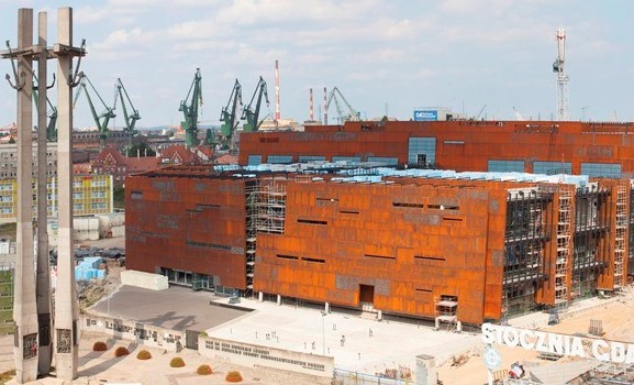

Fasáda Evropského centra Solidarity vyrobená z oceli Cor-Ten je dokonalým příkladem spojení energetické úspornosti a architektonické krásy, která je výsledkem nepřetržitého procesu změn barev a tvarů materiálu na fasádě centra. Wojciech Targowski z architektonického studia FORT, který navrhl budovu ECS, zdůrazňuje, že její fasáda vzhledem k její barvě, která se vztahuje k nedaleké loděnici, propaguje odkaz a myšlenku hnutí Solidarita v Polsku a v zahraničí. „Navíc je tento materiál odkazem na myšlenku rovnosti a tvrdosti odborů Solidarność, která má původ v krajině loďařů”, upozorňuje Targowski. Při popisování jedinečných vlastností oceli Cor-Ten Szczepan Wroński, architekt odpovědný za design další pozoruhodné budovy využívající ocel Cor-Ten – Národní památkové museum v Palmiry – říká: “Cor-Ten je jediným materiálem, který se neustále vyvíjí a mění svou strukturu a vzhled. To je na něm ta nejkrásnější věc. Rád bych, aby tento proces trval věčně.”
Fasádní obklad Cor-Ten o tloušťce 5 mm byl instalován na předem zateplených železobetonových stěnách. “Mezi komponenty je mezera o velikosti 12 mm, neboť – jak je široce známo – ocel pracuje. Ochranná vrstva, která je umístěna pod fasádou, navíc zamezí tomu, aby byla námraza na povrchu fasády viditelná”, popisuje Bogdan Zieliński, inženýr z Gdańskie Inwestycje Komunalne (GIK). Za studena válcovaná ocel od Ruukki je díky její jedinečné chemické kompozici mnohem více odolná vůči korozi způsobené počasím než jiné obdobné desky vyrobené ze standardní karbonové oceli. Používáním oceli Cor-Ten je také možné zcela vyloučit potřebu dalších ochranných vrstev a nátěrů, a to jak během procesu výroby, tak životního cyklu budovy. Přispívá to k filosofii udržitelné výstavby a dovoluje snížit náklady na údržbu. Fasáda jako ta, která je v Evropském centru Solidarity, potřebuje přibližně tři roky k tomu, aby se těšila své konečné podobě. Firma Ruukki se nepodílela pouze na dodávkách materiálu Cor-Ten během výstavby, ale ještě v přípravné fázi aktivně spolupracovala na návrhu projektu, obsahujícího celkové technické řešení.
