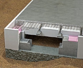

Vady základových konstrukcí se vždy výrazně promítají do celé stavby a velmi obtížně se odstraňují. Příkladem lze uvést dodatečné sedání podsypů nebo terénu při nadměrném zatížení základové desky. Ta je běžně uložena po obvodu a vyztužená ve spodním líci. Při poklesu je však namáhán horní líc a dochází ke vzniku trhlin, jimiž proniká vlhkost.
Suchá stavba je pak otázkou kvality provedení, výběru a životnosti hydroizolace. Sedání podlahových konstrukcí s velkou vrstvou tepelné izolace, nerovnosti povrchu znesnadňující zakládání z přesných tvárnic nebo montovaných staveb, vlhkost okolo instalačních prostupů apod. To je pouze malý výčet úskalí nejběžněji prováděných základových konstrukcí.
Výhody základového systému ELEGOHOUSE®
  • Samonosný systém
  • Tepelná izolace obsažená v konstrukci
  • Suché stěny bez závislosti na hydroizolaci
  • Systémové řešení omezující vznik tepelných mostů
  • Snadnější zakládání zdiva a montovaných konstrukcí
  • Dokonalá přesnost pro snadné a spolehlivé provádění podlah
  • Možnost kdykoliv a snadno využít volný prostor k podsklepení
