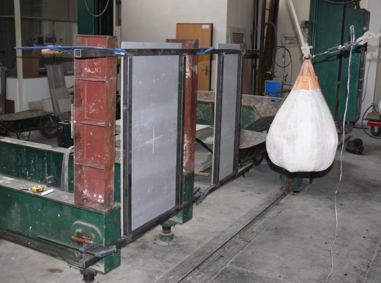

Nedávno byly ověřeny mechanické parametry desek v Technickém a zkušebním ústavu stavebním Praha, pobočka Plzeň. Bezpečnost a použitelnost výplní zábradlí na balkonech, terasách a lodžií se posuzuje podle normy ČSN 74 3305 Ochranná zábradlí.
Ověřena byla spolehlivost těchto řešení výplní zábradlí z desek CETRIS:
  • varianta rámu s vnitřními výztuhami, ke kterému je deska CETRIS přikotvena vruty s viditelnou hlavou. V tomto případě nově vyhoví již deska CETRIS tl. 14 mm.
  • varianta skrytého kotvení - deska CETRIS je olištována-vložena do F profilu, který je k rámu přikotven nýty. K vnitřní svislé výztuze je deska CETRIS přilepena lepidlem DenBraven Mamut Glue High Tack. Z obou podhledových stran není tedy patrný žádný viditelný kotevní prostředek.
Rázu odolala deska CETRIS tl. 16 mm zajištěná vnitřní výztuhou s osovou vzdáleností 625 mm a nově vyhověla i deska CETRIS tl. 10 mm přilepená k ploše k vnitřním výztuhám s osovou vzdáleností 420 mm.
Krátké video z průběhu zkoušky
Nové možnosti řešení výplní zábradlí při použití cementotřískových desek CETRIS - ukázka ze zkoušky mechanických parametrů desek v Technickém a zkušebním ústavu stavebním
