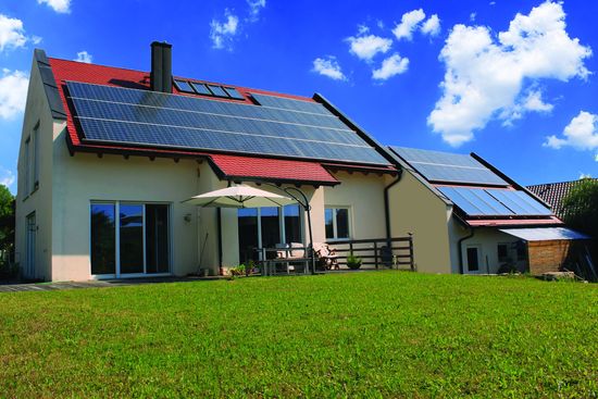

,,Nemecký BAFA (Bundesamt für Wirtschaft und Ausfuhrkontrolle) je obdobou slovenskej SIEA (Slovenskej inovačnej a energetickej agentúry) a organizuje, okrem iného, aj programy zvyšovania energetickej efektívnosti a podpory vyššieho využitia obnoviteľných zdrojov energií. Tento úrad umožnil čerpať zvláštnu dotáciu za inovatívne riešenie iba druhýkrát vo svojej histórii a to práve pre vykurovací systém Duo–Plus spoločnosti THERMO|SOLAR. Považujeme to preto za významné ocenenie výsledkov práce, ktoré sa dostalo spoločnosti THERMO|SOLAR v Nemecku. Pri Duo-Plus vďaka tepelnému čerpadlu je možné zvýšiť tepelný výkon slnečných kolektorov v zimnom období, keď potrebujeme najviac tepla a intenzita slnečného žiarenia je najnižšia, na cca trojnásobok. Ak slnečné kolektory boli doteraz v štandardných riešeniach iba podporným tepelným zdrojom, v spojení s tepelným čerpadlom v Duo–Plus systéme, sa v energeticky úsporných domoch stávajú dominantnými. V domoch s normovanými tepelnými stratami pri podlahovom, alebo stenovom vykurovaní, sa stávajú hlavným zdrojom tepla pre prípravu teplej vody i pre vykurovanie“, konštatoval M. Novák.
Doplnil, že v Nemecku výška dotácie pre systém Duo-Plus predstavuje 5 300 EUR. Systém pritom pozostáva zo 6 ks vákuových kolektorov TS 400, tepelného čerpadla s výkonom 2 kW, dvoch akumulátorov tepla a malého zemného kolektora špirálového typu v tvare koša.
,,Na Slovensku a v Čechách chce spoločnosť THERMO|SOLAR dať Duo–Plus systém do predaja začiatkom roku 2013. Aj keď ani v jednej z týchto krajín aktuálne nie je aktívny žiadny dotačný program, dúfame, že aj tu si Duo–Plus systém a jeho varianty nájdu svojich zákazníkov. Veď ide o svetovú novinku, ktorá využíva výhody spojenia tepelného čerpadla s plochými vákuovými slnečnými kolektormi, ktoré žiarski výrobcovia vyrábajú priemyselným spôsobom, zatiaľ ako jediní na svete. Výhodou tohto riešenia je, že hermetickým oddelením absorbéra kolektora od vonkajšieho prostredia nedôjde pri ochladení pod rosný bod ku kondenzácii vody v interiéri kolektora“, uzavrel M. Novák.
