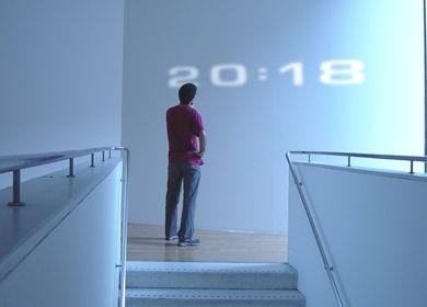

Chris Glaister, Afshin Mehin a Tomas Rosen, studenti Royal College of Art, se rozhodli zakročit proti neměnnosti tváře betonu. Vyvinuli beton Chronos Chromos vybavený systémem, který využívá teplo k projekci nejrůznějších vzorů na jeho povrchu.
Do betonu je přidáno termochromní barvivo a pod jeho povrch jsou instalovány elektrické rozvody s vodiči ze slitiny niklu a chromu, které mají velký elektrický odpor. Průchodem elektrického proudu uvolňují díky velkému odporu teplo a rychle prohřívají povrch betonu, který po dosažení určité teploty, přibližně po pěti vteřinách, změní barvu. Různým uspořádáním vodičů a zapínáním různých částí elektrického obvodu lze dosáhnout jakéhokoliv vzoru, číselné kombinace či textu a systém lze použít v interiéru i exteriéru.
