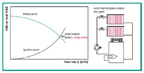

Pro navrhování čerpadla je nutné znát pracovní bod.
U běžných uzavřených systémů nehraje geodetická výška budovy žádnou roli. Sloupec vody, jenž překonává výšku směrem nahoru, je vyrovnáván stejným sloupcem směrem dolů.
Ten je dán nejen potřebným čerpaným množstvím, ale také dopravní výškou. Jen „občas“ se stane, že zadavatel si tuto výšku splete u oběhových čerpadel (třeba na topení) s výškou domu.
Proto udávaná dopravní výška u oběhových čerpadel kryje pouze ztráty systému. U běžných rodinných domů je tedy výtlačná výška okolo 4 metrů dostatečně veliká.
