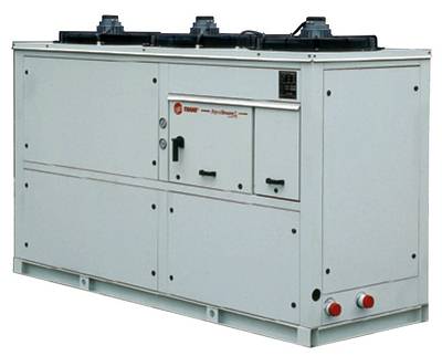

Nová chladicí jednotka AQUASTREAM 2® (obr. 1) byla vyvinuta na základě četných průzkumů a studií v mnoha zemích Evropy. Po jejich zanalyzování bylo zřejmé, že při hodnocení vodních chladičů kladou zákazníci hlavní důraz na jednoduchost instalace, nízkou hlučnost, vysokou účinnost, spolehlivost a jednoduchou údržbu. Revoluční koncepci jednotek Aquastream 2® je možno chápat jako reakci firmy Trane na výše uvedené požadavky.
Obr. 1
Obr.1 - Nová chladicí jednotka Aquastream 2
Pro jednoduchou instalaci jsme jednotku Aquastream 2® vybavili hydraulickým modulem se všemi potřebnými komponenty, tudíž zbývá pouze připojit rozvody vody a silové napájení. Integrovaný transformátor zabezbečí potřebné napětí i pro regulaci jednotky. Z hydraulického hlediska je jednotka vybavena všemi náležitostmi: čerpadlo (jednoduché nebo zdvojené dle přání zákazníka), expanzní nádoba, armatury (uzavírací, regulační vypouštěcí a odvzdušňovací ventily), manometr, pojistný ventil a samozřejmě lehce čistitelný filtr (obr.2).
