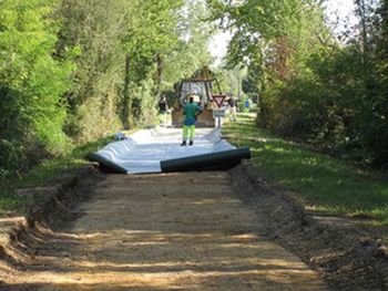

„Zelená stezka“ pro pěší, cyklisty, bruslaře a jezdce na koni v Baignes v délce 21 km poblíž Angoulême v Charente, vybudovaná s použitím protikořenové textilie DuPont™ Plantex® RaciBloc. Foto: DuPont, všechna práva vyhrazena
„Zelená stezka" u obce Baignes, vyhrazená pro chodce, cyklisty, bruslaře a jezdce na koni poblíž města Angoulême v departmentu Charente, byla vybudována s použitím protikořenové textilie DuPont™ Plantex® RaciBloc ze systému regulace kořenového systému Rootcontrol, která potlačuje invazivní růst kořenů, a tím zabraňuje vzniku trhlin v povrchu cesty a zvyšuje pohodlí a bezpečnost jejích uživatelů. Toto ekologické řešení nepoužívá žádné chemické látky.

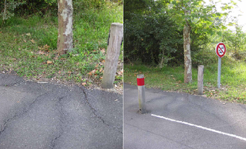

V minulém století se okraje železničních tratí a silnic zpevňovaly vysazováním stromů, nejčastěji akátů. V průběhu času kořeny stromů prorostly až do krajnic a vozovek. Při použití geotextilie DuPont™ Plantex® RaciBloc je cesta chráněna před kořeny ze všech stran, i na samé krajnici.

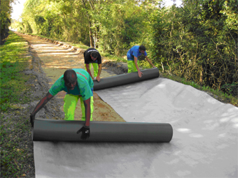

„Zelená stezka“ pro pěší, cyklisty, bruslaře a jezdce na koni v Baignes v délce 21 km poblíž Angoulême v Charente, vybudovaná s použitím protikořenové textilie DuPont™ Plantex® RaciBloc. Foto: DuPont, všechna práva vyhrazena.
Stezka má v průměru 3 metry na šířku a je tvořena asfaltovým kobercem na vápencovém podkladu. Před vyasfaltováním byla v celé její šířce položena protikořenová textilie DuPont™ Plantex® RaciBloc s přesahem na obou okrajích, aby se zabránilo proniknutí kořenů do asfaltového povrchu. Textilie byla položena v pásech přes sebe a následně spojena nepropustně, tak aby nedošlo k pronikání kořenů horizontálně. Po obou stranách stezky byla do vyfrézované rýhy vsunuta další textilie DuPont™ Plantex® RaciBloc, tak aby nedocházelo k pronikání kořenů pod stezku a následně ke zvedání a praskání povrchu. Horní okraj textilie byl osazen 3–5 cm nad terén a spodní min. 10 cm pod úroveň podkladu stezky.

„Zelená stezka“ (21 km dlouhá stezka pro pěší, cyklisty, bruslaře a jezdce na koni u města Angoulême v Charente) před rekonstrukcí; praskliny způsobené agresivními kořeny akátů snižují pohodlí a bezpečnost uživatelů stezky.Foto: DuPont, všechna práva vyhrazena
