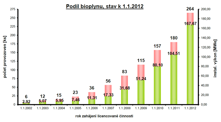

Elektřina vyrobená z bioplynu má oproti elektřině z fotovoltaiky výhodu v tom, že její produkce je stabilní a do určité míry i regulovatelná. Výrobu lze tedy snižovat a zvyšovat velmi rychle podle okamžitého stavu elektrizační soustavy. Ale vzhledem k tomu, že instalovaný výkon připojených výroben elektřiny z bioplynu byl k 1.1.2012 jen 264 MW, což jen 1,3% z 20100 MW celkového instalovaného výkonu v ČR (údaj k 31.3.2011), není tento efekt prakticky významný. Hlavním omezením významnějšího nárůstu výroby bioplynu je neochota zemědělců uzavírat dlouhodobé kontrakty na dodávky vstupních surovin.
Vývoj instalovaného výkonu z bioplynu je zřejmý z následujícího grafu:
Zdroj: ERÚ
