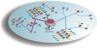

Demonstrační řešení Smart Grid využívá výhradně střídače řady Fronius IG Plus
Znázornění projektu DG DemoNet Smart LV Grid
