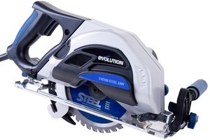

Přinášíme Vám ideální pilu EVO 180 použitelnou na jakémkoli místě. Její odolnost a všestrannost v praxi ověřily tisícovky spokojených zákazníků.
EVO 180 je pila ideální na řezání ocelových plátů, profilů, trubek, lešení, klempířských prvků a střešní krytiny. Charakteristika:
• studený a čistý řez bez pálení materiálu
• bez potřeby chlazení – suchý řez
• životnost v oceli: cca 80m řezu v 6 mm tlusté oceli*
* údaj je informativní pro pásovinu (ne profily)
Přesvěčte se o kvalitě EVO 180 na vlastní oči nebo kontaktujte našeho technického poradce:

Technické parametry
Příkon 1100 W
Hloubka řezu při 90° 55 mm
Hloubka řezu při 45° 35 mm
Optimální tloušťka řezaného materiálu (ocel) 8 mm
Maximální tloušťka řezaného materiálu (dřevo) 55 mm
Volnoběžné otáčky 3500 /min
Hlučnost 98,5 dB
Hmotnost 6,5 kg
Průměr kotouče 180 mm
Průměr otvoru 20,0 mm
Tloušťka kotouče 2 mm
