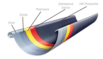

Systém Lindab Rainline je vyroben z ocelového plechu s povrchovou úpravou (ocel + zinek + barevná povrchová úprava HB Polyester), tedy z materiálu, který nepodléhá korozi a díky barevné ochranné povrchové vrstvě HB Polyester nevyžaduje natírání. Životnost materiálu povrchových úprav i systému Rainline jako celku je prověřena více než 60ti lety používání v náročných klimatických podmínkách Skandinávie, odkud Lindab pochází. Hůře na tom s životností nejsou ani titanzinek nebo měď, u nichž se ale časem vytvoří na povrchu patina, jejímž nepříjemným efektem je změna barvy a velmi často také nestejnoměrná oxidace, díky které se povrch stává skvrnitým a pro mnohé nevzhledným.
U ocelového plechu s ochrannou vrstvou HB Polyester nedochází k oxidaci, povrch zůstává stálobarevný a navíc existuje možnost volby z deseti barev včetně barvy mědi, neobvyklé borovicové zelené nebo atraktivní antracitové metalízy.

Základním materiálem pro výrobu okapových systémů LindabRainline je vysoce kvalitní švédský ocelový plech o tloušťce 0,6 a 0,7 mm, hluboce žárově pozinkovaný, opatřený základním nátěrem a finální bezúdržbovou povrchovou vrstvou HB Polyester. Použitý materiál výborným způsobem kombinuje vlastnosti oceli a povrchové úpravy HB Polyester: u oceli je to zejména její pevnost, houževnatost a tepelná stabilita, u povrchové úpravy odolnost proti korozi a barevná stálost.
