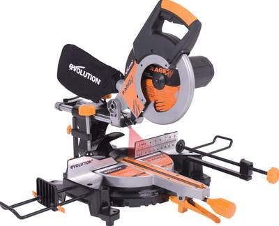

Přinášíme Vám multifunkční pokosovou pilu, která pomocí jednoho kotouče (255 mm) řeže ocel, hliník a dřevo (i s hřebíky). Proč byste kupovali pilu, která řeže jen dřevo, když si můžete koupit RAGE 3?
Charakteristika:
• pokosová pila s patentovanou technologií RAGE® nabízí přesnost a funkčnost při materiálech, kde to předtím nebylo možné
• lehce řeže ocel, hliník a dřevo (i s hřebíky) s JEDNÍM kotoučem
• řez je rychlý a čistý, bez pálení nebo jiskření
• životnost v oceli: cca 50m řezu v 6 mm tlusté oceli*
• standardní příslušenství v dodávce: 1x 255mm kotouč, 1x 255 mm nástrčný klíč
*údaj je informativní pro pásovinu (ne profily)

Technické parametry:
| Příkon | 2000 W |
| Volnobežné otáčky | 2500 /min |
| Hlučnost | 98 dB |
| Úroveň vibrací (bez zátěže) | 1,98 ms2 |
| Hmotnost | 19,6 kg |
| Průměr kotouče | 255 mm |
| Průměr otvoru | 25,4 mm |
| Tloušťka kotouče | 2,0 mm |
| Pokos | Úkos | Max. šířka řezu | Max. hloubka řezu |
| 90º | 90° | 300 mm | 75 mm |
| 45°Ľ / 45°P | 45° | 210 mm | 40 mm |
| 45°Ľ / 45°P | 90° | 210 mm | 75 mm |
| 90° | 45° | 300 mm | 40 mm |
