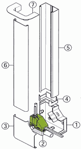

Obr. 1
POPIS:
1. 1x zadní lišta
2. 1x čerpadlo MINI LIME včetně:
     a) vinylová hadička
     b) gumová oranžová hadička
3. 1x přední lišta
4. 1x vnitřní spojka
5. 1x zadní lišta
6. 1x přední lišta
7. 1x stropní koncovka
8. 1x redukce 6mm / 4mm
9. 6x svorky a šroubky
10. 4x 300mm x 3,6mm kabelové pásky
Obr. 1 - Sestava čerpadla

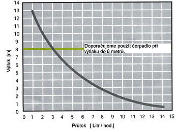

Technické údaje
  • Napájecí napětí 230V AC ± 10% ~20w.
  • 1fáze, 50/60 Hz.
  • Beznapěťové kontakty N.O.(normálně otevřen), N.C.(normálně uzavřen)
  • Polovodičový snímač hladiny s hall efektem.
  • Průtok vody: 14litrů/hod. při nulové výtlačné výšce.
  • Max. doporučený výtlak 8 metrů.
  • Sání 1 metr.
  • CE Certifikát.
  • Teplotní ochrana čerpadla.
Obr. 2
Obr. 2 - Charakteristika čerpadla

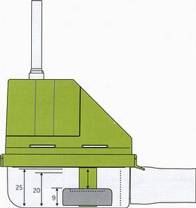

Pracovní hladiny
Obr. 3
Plovák v zásobníku pracuje ve třech různých úrovních. Tyto úrovně jsou přibližně zobrazeny na obr. 3.
Aby se čerpadlo zastavilo, musí zůstat plovák v nejnižší úrovni, t.j. na dně nádoby.
  • 9mm - vypnuto
  • 20mm - sepnuto
  • 25mm - bezpečnostní hladina
Obr. 3 - Funkce plováku

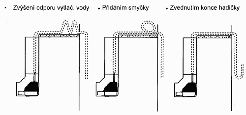

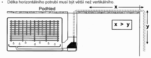

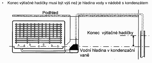

Ochrana před zpětným tokem kondenzátu
Obr. 4
Obr. 4a
Obr. 4
Obr. 4b
Obr. 4
Obr. 4c

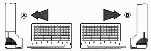

Způsob instalace
Vyberete si, zda potřebujete systém na pravé nebo na levé straně (viz obr.5).
Obr. 5
Obr. 5

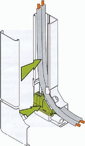

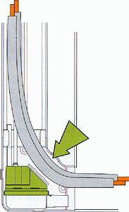

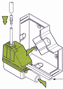

Čerpadlo umístíte do ramene lišty, nasadíte kondenzační hadičku na sací stranu a připojíte pomocí redukce na výtlačnou stranu čerpadla hadičku (viz obr.8).
Obr. 8
Obr. 8 - Umístění čerpadla

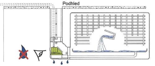

Odzkoušení čerpadla (viz obr.9)
Obr. 9
Obr. 9 - Kontrola čerpadla
