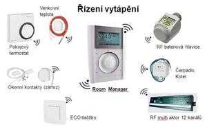

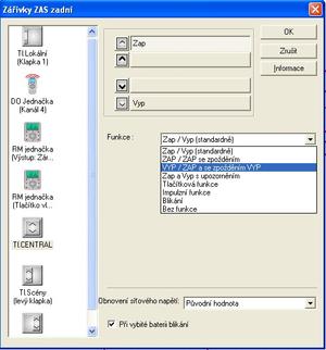

MRF 2.0 má své využití při parametrizaci funkcí tzv. moderního domu. Jde o centrální, skupinové, logické i časové funkce (včetně zpožďování při zapnutí nebo vypnutí), dále pak o simulace přítomnosti, blikání, světelné scény, komfortní řízení vytápění/chlazení, měření energií (elektro, voda, plyn, energie z fotovoltaiky apod.) a bezpečnostní funkce (EZS). MRF je schopen rovněž kompletní parametrizace Room Manageru, komunikace s Home Managerem či komunikačními rozhraními pro nadřazené či doplňkové systémy a dalších nových úkonů. Při použití MRF je navíc automaticky nastavena komunikace mezi přístroji přes tzv. routing, přičemž přístroje mezi sebou komunikují na základě známé kvality signálu. Přenos dat v tomto případě může být dokonce ochráněn heslem. Novinkou MRF je nyní i manuální nastavení routerové trasy, což ocení hlavně naši specialisté – systémoví partneři xComfort.

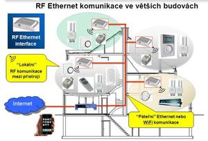

„Zcela zásadní novinkou tohoto softwaru je vytváření topologie projektu s možností ethernetové komunikace LAN nebo WIFI v rámci budovy,“ vysvětluje Jaromír Pávek, produktový manažer společnosti Eaton. „Počet bezdrátových komponent v jednom projektu při použití ethernetového komunikačního rozhraní není omezen, neboť hlavní páteřní komunikace mezi patry či objekty může být zajištěna po datovém LAN kabelu, případně bezdrátově WIFI,“ dodává Jaromír Pávek.

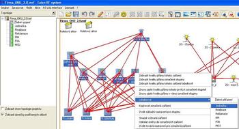

  • Topologie projektu – rozdělení projektu a umístění přístrojů do oblastí, např. do pater, místností (velmi důležité pro velké administrativní budovy).
  • Více funkcí ve výběrovém režimu, např.: lokalizace přístrojů ve skupině, kopírování označených zařízení, odstranění vybraných zařízení, odeslání změn pouze do označených zařízení, základní nastavení přístrojů ve skupině.

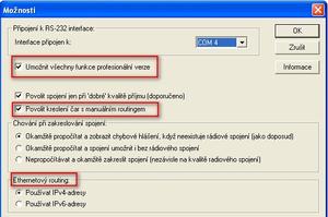

  • Možnost nastavení manuálního routingu při zakreslování propojení.

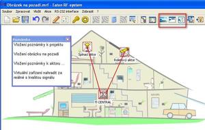

  • Poznámky a grafika pozadí umožňují dokumentaci snadno porozumět.
  • Vložení obrázku na pozadí, např. půdorys domu (bmp, jpg, gif, atd.).
  • Vložení poznámek k projektu na pracovní plochu.
  • Vložení poznámky k přístroji (umístění v domě, typ zátěže, výkon apod.).
