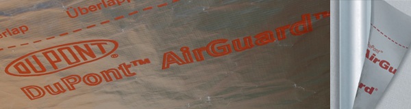

DuPont™ AirGuard® je součástí sortimentu inovačních fólií a těsnicích materiálů, souhrnně nazvaných DuPont™ Climate Systems, kterému byl nedávno udělen certifikát kvality Prototype Product Assessment společnosti BBA. Tato metalizovaná parozábranná vrstva, odolná vůči vzduchu i vlhkosti, vykazuje i nízkou emisivitu. V zimě odráží až 90 % vnitřního sálavého tepla, a tím významně přispívá ke snížení tepelných ztrát.
Parotěsná fólie DuPont™ AirGuard® v kombinaci se superdifuzními fóliemi Tyvek® Enercor® a některými drobnými zvláštnostmi při instalaci nabízí výraznou, až 15% úsporu energie
