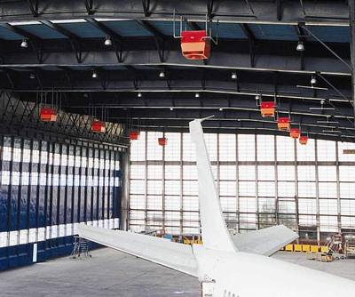

Obr. 1
Obr.1 - Vytápění leteckého hangáru rumunské letecké společnosti v Bukurešti

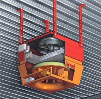

Obr. 2
Obr. 2 - Jednotka teplovzdušného vytápění Hoval DHV
Při posuzování účinnosti zůstává otázka zdroje tepla a jeho přenosu. Pokud porovnáme účinnosti zářičů, jejich sálavý výkon s účinnostmi teplovodních kotlů, obecně lze říci, že účinnosti kotlů jsou větší o 20 až 25%, pokud se jedná o srovnatelnou techniku a potřeby spotřebiče odpovídají dimenzování zdroje. V neprospěch teplovzdušných jednotek používajících pro ohřev vzduchu teplou vodu hovoří tepelné ztráty rozvodu topné vody. Uvědomíme-li si ovšem že tyto ztráty ohřívají vzduch v hale, který se vlivem uváděného indukčního proudění dostává opět do pobytové oblasti nejedná se tedy o ztráty v pravém smyslu. Celková účinnost systému teplovzdušného vytápění je tak větší zvláště s využitím kondenzační techniky.

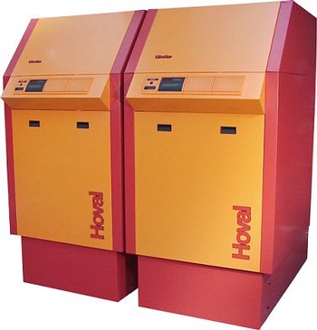

Obr. 3
Obr. 3 - Kondenzační kotel Hoval UltraGas s výkonem 700 kW
