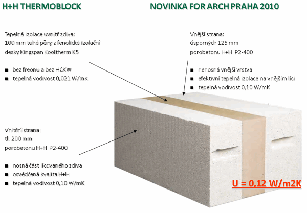

Společnost H+H představila svůj nový produkt H+H Thermoblock. Se součinitelem prostupu tepla U 0,12 tvárnice Thermoblock bohatě splňuje nároky kladené na pasivní domy.
Společnost H+H Česká republika představila ve svém výrobním závodě v Mostě svou letošní druhou novinku - přesnou tvárnici z pórobetonu s integrovanou izolací. Se součinitelem prostupu tepla U 0,12 je Thermoblock tvárnicí s nejlepšími tepelně izolačními vlastnostmi na trhu a bohatě splňuje nároky kladené na pasivní domy. Tvárnice Thermoblock spolu s tvárnicemi Greenblock tvoří ucelený a cenově dostupný program H+H určený pro energeticky úsporné stavby.
Nová tvárnice Thermoblock bude odborné i laické veřejnosti poprvé představena v rámci mezinárodního stavebního veletrhu ForArch, který se koná ve dnech 21.-25.9.2010 na výstavišti v Praze - Letňanech.
"Tvárnice s obchodním názvem "Přesná tvárnice H+H Thermoblock" je určena pro zdivo, kde jsou kladeny nejvyšší nároky na úspory energie. Tepelná izolace je součástí výrobku a je vlepena přímo mezi dvě pórobetonové tvárnice. Při stavbě tak odpadá dodatečné zateplování, oba technologické kroky jsou provedeny v jednom čase. Zdivo z tvárnic Thermoblock je v porovnání s dodatečně zateplovaným zdivem mechanicky odolnější proti poškození," říká Radek Spousta, ředitel obchodního oddělení H+H Česká republika. Nový Thermoblock se bude vyrábět v provedení - na vnější straně přesná příčkovka P2 400 600/125/250mm, vložená izolace Kingspan Kooltherm K5, tloušťka 100mm s koeficientem lambda 0,021, na vnitřní straně tvárnice P2 400 PDK 600/200/250, celková tloušťka tvárnice je 425 mm a koeficient U = 0,12. Tyto parametry umožňují realizaci pasivních staveb. "Roční tepelné ztráty prostupem zdmi jsou u pasivního rodinného domu z tvárnic Thermoblock v porovnání se stavbami v běžném standardu poloviční. V prodejním sortimentu H+H Česká republika bude Thermoblock od listopadu 2010," doplňuje Spousta.

Rozměry mm Hmotnost kg Tepelný odpor R (bez omítek) +m2K/W Součinitel prostupu tepla U (bez omítek) U=1/R (W/m2K) Součinitel tep. Vodivosti (W/mK) ks/m2 ks/pal m3/pal m2/pal *o exp. hmotnost
kg/pal
H+H Thermoblock - PDK - značka porobetonu P2-400
600 425 250 26,6 8,012 O,12 0,10/0,021 6,66 18 1,15
