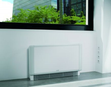

Typová řada Major Line zahrnuje jednotky různé velikosti, dostupné ve čtyřech základních variantách montáže (vertikální zakrytované, horizontální zakrytované, vertikální bez krytu, horizontální bez krytu). Nepotřebují žádné speciální čidla nebo řídicí systémy, protože je lze připojit ke všem řídicím systémům CIAT.
Jednotky Major Line přinášejí novou úroveň komfortu. Hluk byl díky nové geometrii skříně a lopatek ventilátoru i díky použití materiálů, které hluk dobře absorbují (ABS, EPS), snížen až o 3 dB. Ke zlepšení celkového komfortu přispívá také inovovaná mřížka na výstupu vzduchu. V neposlední řadě široký sortiment jednotek Major Line umožňuje uživatelům, aby si pro každou aplikaci vybrali vždy tu správnou jednotku.
Ohledy na životní prostředí se u jednotek Major Line neomezují jen na energetickou účinnost. V rámci eko-designu byla provedena řada studií, jejichž výsledkem je omezení počtu dílů, z nichž se jednotky skládají, na minimum a zajištění možnosti jejich recyklace po skončení doby životnosti jednotky. Konstrukce klimatizačních jednotek byla optimalizována tak, aby počet náhradních dílů, které je nutné při údržbě vyměnit, byl co nejmenší. Například při poruše pohonu ventilátoru je možné vyměnit jen samotný elektromotor, a není nutné, jako tomu bylo u předchozí generace jednotek, měnit celý pohon včetně ventilátoru.
Instalace a údržba jednotek jsou neobyčejně snadné: vyměnitelné vláknové filtry jsou lehce přístupné, rychlost ventilátoru může zákazník pohodlně nastavit pomocí ovládacího panelu a kryt, jištěný dvěma šrouby na spodní straně, lze jednoduše demontovat. Pro zvýšení bezpečnosti jsou všechna elektrická spojení uzavřena v samostatném krytu a nejsou dostupná bez nástroje.
