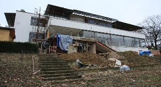

Jednou z příčin statických poruch zahradní terasy brněnské funkcionalistické vily Tugendhat byla dešťová a splašková voda unikající z kanalizace.
Jednou z příčin statických poruch zahradní terasy brněnské funkcionalistické vily Tugendhat, která je jako jediná tuzemská stavba moderního umění zapsaná na seznamu UNESCO, byla dešťová a splašková voda unikající z kanalizace. Její havarijní stav, který odborníci dlouhodobě předpokládali, prokázala sonda mezi revizními šachtami.
Stavbaři dosud obnažili část ležaté kanalizace mimo objekt u zahradní terasy a původní litinovou dešťovou a splaškovou svislou kanalizaci. Odborníci provedli i kamerové zkoušky prokazující její průchodnost.
Špatný stav kanalizace odborníci předpokládali, oprava vily ale přinesla i nečekané objevy. Ve třetím patře nalezli stavbaři pod PVC původní podlahu z takzvaného Sorelova cementu, materiálu patentovaném už v roce 1927. O tom, zda jej při opravě podlah opět použít, rozhodne odborná mezinárodní komise.
Další objev učinili archeologové na zahradě, v zemině nalezli desítky úlomků původního zasklení oken. Podle nich se nyní budou vyrábět nové okenní tabule o velikosti dvakrát tři metry. Budou se dovážet pravděpodobně z Nizozemska, protože v Česku je žádná firma není schopna vyrobit.
foto: Miloslav Bouška

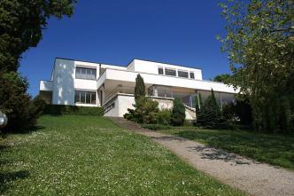

K rekonstrukci (tisková zpráva z www.brno.cz 8.1.2010):
Na průběh obnovy vily dohlédne speciální komise, která k tomu byla ustavena na červnové mezinárodní konferenci v Brně. Náklady na rekonstrukci se odhadují na 160 milionů korun, téměř 100 milionů by však mělo přijít z fondů Evropské unie. Principem projektu je podle tvůrců ochrana původních částí, materiálů a povrchů. „Za této podmínky je cílem restaurování domu i zahrady dle stavu z let třicátých," říká správkyně vily Iveta Černá. Součástí projektu jsou i nezbytné stavební zásahy – opravy střech a teras, kanalizace pod objektem a nejnutnější statické zajištění. Nově se lidem zpřístupní také strojovna a technické komory, díky kterým se spouští skleněná okna. V suterénu pak vznikne návštěvnické centrum a obchůdek s literaturou.
Památková obnova vily Tugendhat začala v únoru a podle předpokladů potrvá dva roky, po tu dobu bude pro veřejnost uzavřená.
foto: archív MMB
