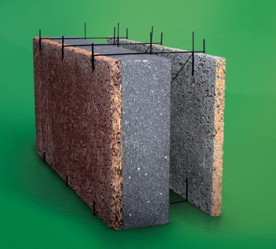

Izolant nové generace od firmy VELOX
VELOX reaguje na zvyšující se ceny energií použitím lepší tepelné izolace: IZOLANT NOVÉ GENERACE - šedý polystyren s přídavkem grafitu (označení desek WS-EPS-plus).
Skladba stěny VELOX Tepelný odpor R (m2K/W) Součinitel prostupu tepla U (W/m2K)
WS-EPS-plus 155/150/WS35 = YL 34 plus 4,39 0,22
WS-EPS-plus 185/150/WS35 = AL 37 plus 5,30 0,18
WS-EPS-plus 235/150/WS35 = XL 42 plus 6,82 0,14
