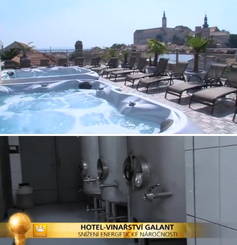

Původní kotelnu v hotelovém komplexu nahradily tři kogenerační jednotky a šest tepelných čerpadel, které energetickou kapacitu vhodně přeměňují na chlad či teplo podle aktuální potřeby vinařství i hotelu. Přebytky tepla, které vznikají při kvašení vína, se využívají k přípravě teplé vody, při výrobě chladu se přebytky použijí pro chladicí a mrazicí boxy. Také energie odpadní vody z hotelového a wellness provozu je tepelnými čerpadly odebrána a znovu použita. Při kvašení vína vzniká skleníkový plyn CO2, který ale v tomto případě není vypouštěn do ovzduší, ale znovu se použije při dalších procesech vinné výroby a pro potřeby uhličité koupele ve wellness programu.

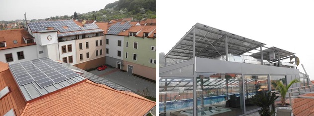

Při kvašení vína vzniká také skleníkový plyn CO2, ten zde však není vypouštěn do ovzduší, ale je jímán. Znovu se tak použije nejen při dalších procesech vinné výroby, ale také pro uhličité koupele ve wellness programu hotelu. Fotovoltaické elektrárny jsou umístěny na střeše objektu, kde jsou očím v podstatě skryté.
