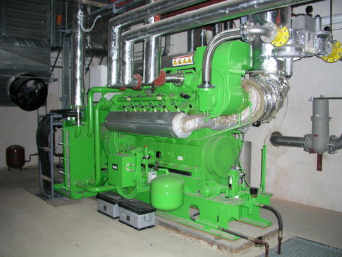

Kogenerační jednotka typu JENBACHER JMS 312 je špičkovým výrobkem rakouské společnosti GE Jenbacher GmbH. Strojní část montáže provedla brněnská firma ERDING a.s., elektročást pak firma MERCON spol. s r.o. Přerov. Najetí motoru proběhlo zcela bezproblémově. Po relativně krátkém otestování strojní i elektrické části zařízení najížděcí technik výrobce uvedl zařízení do automatického provozu na jmenovitý výkon 624 kWel. Spotřeba plynu při jmenovitém výkonu je 286 m3/h, koncentrace metanu v plynu se pohybuje kolem 52 %. Elektrická účinnost soustrojí je 39,7 % což je asi o 3 % více, než dosahují konkurenční výrobci. Využitelné teplo v chladící vodě (345 kW) i ve spalinách (360 kW) bude využíváno jako sušící médium pro sušení suroviny pro výrobu biopaliv. Podrobnější popis projektu uvedeme v samostatném článku.

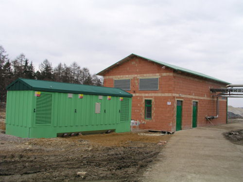

Kogenerační jednotka Ekologie s.r.o. Lány
