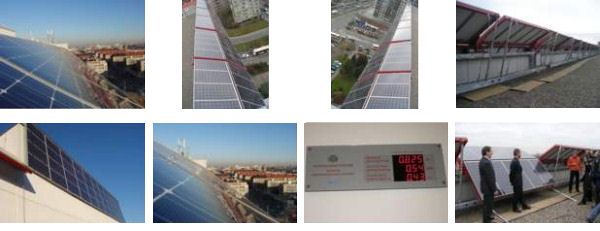

Ministr životního prostředí Petr Jan Kalaš uvedl včera do provozu fotovoltaický systém, vyrábějící elektrickou energii ze slunečního záření, instalovaný přímo na budově Ministerstva životního prostředí. Celková plocha systému je 211 m2 o instalovaném výkonu 25,8 kW.
Praha: "Je to náš praktický příspěvek rozvoji obnovitelných zdrojů energií a také ochraně klimatu," říká ministr Kalaš. "Je to příspěvek také symbolický, MŽP se tak samo zařazuje mezi ekologické výrobce elektřiny," dodává ministr.
Solární elektrárna je umístěna v horní části průčelí budovy MŽP a integrace panelů do fasády je originálním architektonickým řešením [1]. Je složena z 244 fotovoltaických panelů o celkové ploše 211 m2. Špičkový výkon celého systému je 25,8 kWp [2], za rok elektrárna vyrobí 21,3 MWh elektřiny a ročně tím sníží emise o 25 tun CO2. "Systém zatím dodává elektřinu pouze do vnitřní sítě MŽP, připravujeme ale napojení na veřejnou síť," říká ředitel úřadu MŽP Miroslav Jandura. MŽP přitom již od 1. ledna 2005 odebírá výhradně elektrickou energii z obnovitelných zdrojů [3].
Zaměstnance i návštěvníky MŽP také ve vstupní hale úřadu přivítá elektronický panel, informující o aktuálním výkonu fotovoltaického systému, celkové sumě vyrobené energie od spuštění [4] a přepočtu na ekvivalent uspořených tun CO2.
