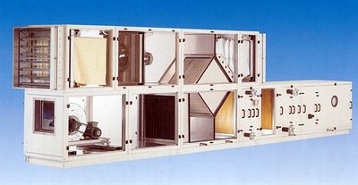

Obr. 1 - Klimatizační jednotka WOLF Geisenfeld
(dvě varianty opláštění - 30 a 60 mm; standardně volnoběžný ventilátor - na přání ventilátor s klínovým řemenem; veškeré komponenty - ventilátor, výměníky, filtry atd. - jsou vyjímatelné; nerezové provedení - alternativně pozink., integrovaný chladicí agregát s možností využití i jako tepelné čerpadlo, absolutně hladký vnitřní povrch; možnost předřazení adiabetického chlazení speciálním nástavcem na deskovém rekuperátoru; absolutní filtrace 99, 97 %)
Referenční listina firmy WOLF Geisenfeld dokazuje její angažovanost hlavně na německém trhu a zdůrazňuje její přední komerční postavení. Díky kompletnímu výrobnímu programu vzt jednotek je schopna uspokojit široké požadavky zákazníků. V prodejním programu jsou obsaženy následující jednotky.
Klimatizační jednotky WOLF Geisenfeld se standardně dodávají o vzduchových výkonech 500 - 130.000 m3/hod. v následujících provedeních (obr. 1):

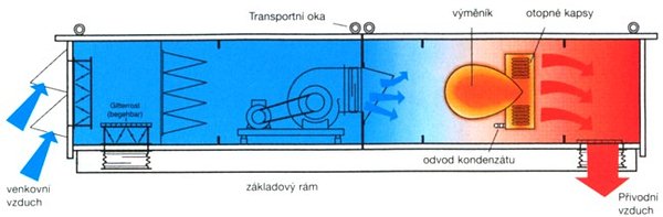

Obr. 10 - Vzduchotechnická jednotka s nerezovým výměníkem a s odvodem kondenzátu.

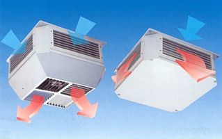

Obr. 15 - Stropní teplovzdušné jednotky FB-A de luxe
(dodávají se ve čtyřech provedeních a třech rozměrových velikostech 60 x 60 cm, 75 x 75 cm a 85 x 85 cm; vzduchový výkon: 520 - 6000 m3/h; topný výkon: 6,5 - 6,8 kW)

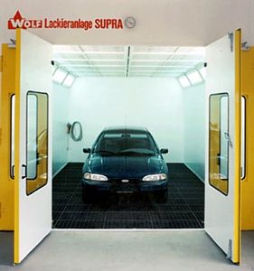

Obr. 17 - Lakovací a sušící kabina WOLF SUPRA 4/B

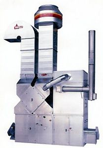

Obr. 18 - VZT agregát WLE-S-230 včetně rekuperace, použitý v lakovacích a sušících kabinách
