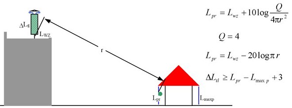

Na obrázku č. 1 je typická situace. Na střeše objektu je umístěn vývod potrubí napojeného na redukční ventil. Hluk je vyzařován v ústí potrubí, označme hladinu akustického výkonu zdroje hluku jako LWZ (bez tlumiče hluku). Protože se hluk může šířit do volného prostoru prakticky v kulových vlnoplochách bude hodnota směrového činitele Q = 4 a vztah pro výpočet hladiny hluku způsobené zdrojem ve vzdálenosti r od zdroje hluku je:
Lpr = LWZ - 20logπr
Porovnáme-li pak hladinu vypočtenou s hladinou požadovanou nařízením vlády musíme, pokud je hluk zdroje v daném místě vyšší navrhnout tlumič hluku, jehož požadavky na minimální útlum stanovíme z výrazu:
ΔLtl ≥ Lpr - Lmax p + 3
kdy hodnoty +3 respektuje možnosti odrazu od okolního terénu, budov apod.
Předpokládejme, že jde o běžný redukční ventil, hladina akustického výkonu je cca LWZ = 150 dB. Chceme-li dodržet limitní hladinu hluku ve venkovním prostoru v noční době je třeba dodržet hladinu LA = 40 dB. Započteme-li hodnoty přirozeného útlumu daného vzdáleností ústí výfuku od chráněného prostoru obdržíme pro jednotlivé vzdálenosti následně uvedené požadavky na útlum tlumiče hluku:

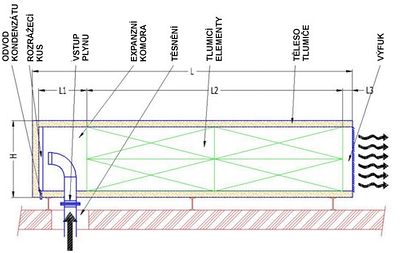

Na obrázku č. 2 je schéma provedení tlumiče realizované v letech 1991-96. Tlumič je sestaven z dvoudílné ocelové svařované komory. Stěny komory jsou dvojité, vnitřní prostor je vyplněn vláknitým materiálem.
Do přední části komory je zavedeno potrubí kterým vstupuje vzdušina po průtoku škrticím ventilem. Potrubí je směrováno na zadní stěnu komory, kde je umístěn rozrážecí kus tvaru plochého V. Proud plynu o značné rychlosti naráží na rozrážecí kus, obrací se o 180° a je tlačen do absorpční komory, která je vytvořena tlumiči typu G 200 x 500 x 2000.
Podle požadavků na útlum bylo možno volit délku tlumicí komory tak, aby bylo dosaženo požadovaného útlumu. Sílu a složení izolační stěny komory bylo třeba navrhnout s ohledem na požadovaný útlum tak, aby případná nízká neprůzvučnost stěny komor nebyla příčinou snížení efektu tlumiče.
Podle udávaného množství protékající vzdušiny byla pak volena celková průtočná plocha komory, jednak s ohledem na životnost tlumicích elementů, dále pak na hluk vznikající prouděním, pokud by byla rychlost proudění značná mohlo by dojít k omezení tlumícího efektu vznikem sekundárního hluku prouděním na protiděšťových žaluziích.
Podle povahy media a místních možností byl tento tlumič realizován i ve vertikálním provedení, kdy byl doplněn protidešťovou stříškou, pro zvýšení efektu byla její spodní strana provedena jako absorber.

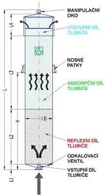

Obrázek 3
Obr. 3
Pokud je do tlumiče přiváděn hluk po průchodu škrticím ventilem nedochází k potížím. Jsou-li provozní podmínky tlumiče upraveny tak, že najížděný stroj má zavřený výtlak a plně otevřený redukční ventil je třeba mimořádně zesílit konstrukci skříně, tvar kvádru je sice ideální pro využití typových tlumičů G - jsou vyráběny ve značném počtu na výrobní lince, odolnost proti vnitřnímu přetlaku skříně tvaru kvádru však problematická pro vysoké tlaky (pro některé případy odfuku plynu v zásobnících je výstupní tlak na odfuku 10 MPa).
Bylo proto navrženo nové typové řešení, schéma je patrné z obr. č. 3. Tlumič má tvar válce, který je rozdělen na tři základní části.
V první části je vstup plynu, redukční systém, kde dochází k postupné expanzi plynu a odtokové zařízení, které umožňuje odvod vody při kondenzaci páry a zpětný odvod kondenzátu (zejména u tlumičů, kde je protékajícím médiem pára).
Ve střední, druhé části, je instalován absorpční tlumicí systém. Vedle dostatečné akustické účinnosti je systém realizován tak, že odolává značnému tlaku a případným vibracím. Mimořádná pozornost je věnována návaznosti spojení děrovaných plechů. Absorpční výplně jsou zakryty zdvojenou podpůrnou stěnou tak, aby i případném zvýšení rychlosti průtoku k hranici 100m/s nedošlo k úletu vláken absorpčního materiálu.
Horní část tlumiče je uklidňovací komora, kde dochází k výstupu plynů, je opatřena sítí proti ptákům, horní část je provedena jako absorber. V nejvyšší části je pak manipulační oko umožňující velmi jednoduché uvázání tlumiče při montáži a manipulaci.
Povrch tlumiče je vždy otryskán a šopován směsí hliníku a zinku a podle požadavku odběratele natřen dvousložkovou barvou s mimořádnou odolností. Šopování povrchu zabraňuje případné povrchové korozi (stékání rzi v průběhu let), ke které dochází zejména je-li tlumič v provozu, jeho provozní teplota je značná a povrch je prudce ochlazen deštěm.
Podle požadavků a nároku provozu jsou tlumiče vyráběny i z nerezové oceli, nebo z uhlíkaté oceli s úpravou spodní části, která je šopována na vnitřním povrchu hliníkem.
Takto řešená konstrukce tlumiče umožňuje jednoduchou typizaci a unifikaci dílů.

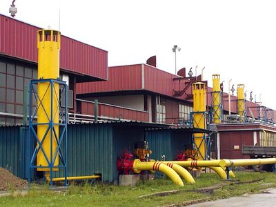

Na obrázku č. 4 jsou tlumiče hluku odfuku plynu zajišťující snížení hluku na hladinu LA5 = 85 dB ve vzdálenosti 5 m od ústí, vstupní tlak media 10 MPa.
Obrázek 4
Obr. 4

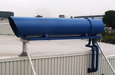

Na obrázku č. 5 je tlumič hluku dvou autoklávů omezující hluk na hladinu LA = 85 dB při periodickém odfuku zařízení podle pracovního cyklu.
Obrázek 5
Obr. 5
Na obrázku č. 6 je tlumič hluku přefuku páry - provedení z nerezové plechu, hladina na výstupu LA1 = 80 dB ve vzdálenosti 1 m.
