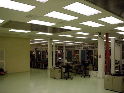

Pro zabezpečení výroby jemné mechaniky a optiky byl ve výrobním objektu společnosti Lisovny plastických hmot s.r.o. ve Vrbně pod Pradědem rekonstruován provoz TP II. Ke splnění požadavků mikroklimatu na pracovištích a automatických montážních linkách byla výrobní hala včetně pomocných prostor a zázemí vybavena vzduchotechnickou soustavou s klimatizačními jednotkami pracující s 16 000 m3/hod.. Dílo bylo realizováno naší firmou dodavatelsky "na klíč".
Dle požadavků zahraničního partnera byly stanoveny následující celoroční kriteria mikroklimatu:
  • teplota vzduchu v prostoru montáží 22°C±2K
  • relativní vlhkost v prostoru montáží 45%±3%
  • teplota vzduchu v prostoru finální výroby 22°C±1K
  • relativní vlhkost v prostoru finální výroby 45%±2%

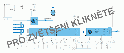

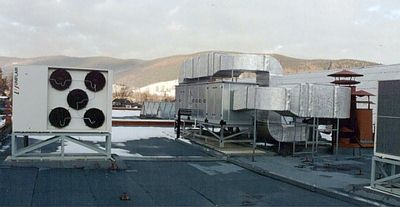

Základní úpravu vzduchu pro celý provoz zajišťuje vzduchotechnická jednotka fy CIC Jan Hřebec H16 vybavená:
  • směšovací komorou
  • filtrací EU4 a EU7
  • odvlhčovací komorou
  • dvouokruhovým chlazením
  • ventilátory s dvouotáčkovými motory
  • teplovodním ohřívačem
  • elektrickým ohřívačem
Strojní část chlazení byla vybavena venkovními chladícími jednotkami UNIFLAIR s chladícím výkonem 2x70kW. Pro zvlhčování vzduchu je v potrubí přívodu vzduchu instalován zvlhčovač VAPAC PE45 s výkonem 45kg páry /hod. Celkem 80kW instalovaného elektrického příkonu je rozdělěno na 55kW nezálohovaných a 25kW napájených ze zálohovaného zdroje.

Regulace tepelného výkonu a řízení chodu vzduchotechnické jednotky
Z čelního panelu regulátoru lze nastavit požadované teploty a vlhkost větraného prostoru se zobrazením skutečných a požadovaných hodnot. Z klávesnice lze zadat požadovaný režim chodu soustavy v nižších výkonu, vyšším výkonu a v plně automatickém režimu.
Servisní menu umožňuje nastavení vazby chodu chlazení na venkovní teplotu, výkonové omezení zvlhčovače, elektroohřívače, omezení otáček ventilátoru odtahu, nastavení přetlaku v prostoru, nastavení polohy směšovacích klapek
Regulace tepelného výkonu teplovodního ohřívače je kvalitativní pomocí regulačního uzlu RUB. Regulační ventil ohřívače s rovnoprocentní charakteristikou se servopohonem ovládaným řídící jednotkou zajišťuje míšením náběhové otopné vody s vratnou požadovanou teplotu přiváděného vzduchu v závislosti na provozním stavu jednotky. Konstantní průtok otopné vody ohřívačem je zajištěn vlastním oběhovým čerpadlem ohřívače.
Elektroohřívač pro přechodné a letní období je řízen spínáním v "0" signálem 0-10V. Elektroohřívač je řazen v kaskádě k vodnímu ohřívači jako dohřívač.
Chladící výkon je řízen kvantitativně pomocí solenoidového ventilu chladiče a chodu kompresoru venkovní jednotky ve dvou okruzích 1:1.
Podle vnitřní teploty a její odchylky od nastavené hodnoty je ve vazbě na venkovní teplotu řízen dvouotáčkový chod ventilátorů. Směšování je nastaveno servopohony v každém režimu pevným pracovním bodem s15% čerstvého vzduchu celoročně.

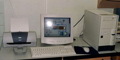

Hlášení provozních stavů a signalizace poruch, přenos dat na PC
Řídící jednotka zabezpečuje součtovou signalizaci poruch "MRÁZ, FILTR, VENTILÁTOR, BCHJ, VLHČENÍ, NÍZKOTLAK, VYSOKOTLAK, TECHNOLOGIE. Chybové hlášení je do doby kvitace poruchy evidováno v registru katalogu poruch. Do výrobního prostoru je přenášena optická signalizace provozního stavu klimatizace v úrovní CHOD, PORUCHA a HAVÁRIE.
Do kanceláře vedoucího provozu jsou na PC přenášena data chodu a provozního stavu celé klimatizační soustavy s následným zobrazením na Control Web Panel. Tyto jsou pak vyhodnocovány v jednotlivých tendrech a slouží k dokladování a archivaci parametrů mikroklimatu ve výrobě.

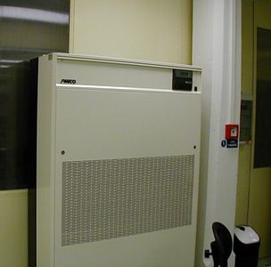

Přesná klimatizace, klimatizace laboratoře a technické kontroly
Mikroklima prostoru závěrečných výrobních operací je dolaďováno jednotkou přesné klimatizace s elektrickým ohřívačem, přímým chlazení a parním zvlhčováním v autonomním režimu řízení.
Pomocné prostory, fotolaboratoř a místnost OTK, jsou klimatizovány nezávislými klimatizačními jednotkami s tepelnými čerpadly a elektroohřevem. Tento slouží pro vyhřátí prostor po technologických odstávkách, kdy není daný prostor vyhřátý odpadním technologickým teplem.

Zkušební provoz probíhá od září 2001. V klimatizovaném prostoru je prováděna instalace technologie, automatických výrobních linek. Dodržení teplot vzduchu a jejich tolerance je bezproblémové, rovněž tak bez problémů pracují klimatizační jednotky ve fotolaboratoři a místnosti OTK.
V průběhu listopadu byl instalován přenos dat na PC, který umožnil podrobně analyzovat stav mikroklimatu, provozní stav vzduchotechnického zařízení v průběhu 24 hod denně, a poskytl tak podrobné informace pro doladění zaregulování celé soustavy.
