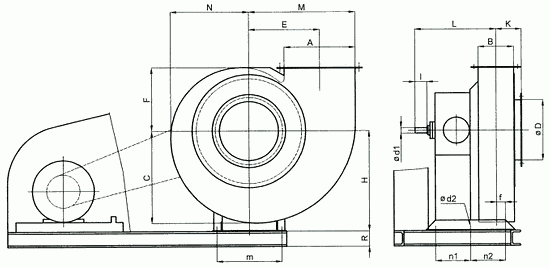

| Obr. 1 - Schéma transportního ventilátoru OS |
| Rozměry (mm, kg) |
Velikost ventilátoru | ||||||||
| 400 | 500 | 630 | 800 | 1000 | |||||
| A | 300 | 375 | 475 | 600 | 750 | ||||
| B | 150 | 175 | 250 | 300 | 375 | ||||
| C | 390 | 485 | 616 | 780 | 970 | ||||
| D | 250 | 315 | 400 | 500 | 630 | ||||
| E | 300 | 375 | 470 | 600 | 745 | ||||
| F | 270 | 335 | 428 | 540 | 670 | ||||

| K | 109 | 122 | 167 | 192 | 234 | ||||
| L | 342 | 413 | 510 | 636 | 722 | ||||
| M | 450 | 560 | 710 | 900 | 1120 | ||||
| N | 330 | 410 | 522 | 660 | 820 | ||||
| R | 65 | 65 | 80 | 100 | 120 | ||||
| d1 | 22j6 | 28j6 | 38j6 | 48j6 | 55j6 | ||||
| d2 | 14 | 19 | 19 | 24 | 24 | ||||
| f | 37,5 | 155,5 | 201 | 235 | 292,5 | ||||
| l | 50 | 60 | 80 | 110 | 110 | ||||
| m | 275 | 385 | 470 | 550 | 770 | ||||
| n1 | 295 | 225 | 250 | 320 | 360 | ||||
| n2 | - | 270 | 360 | 420 | 520 | ||||
| Hmotnost* | 65 | 104 | 202 | 303 | 521 | ||||
| * Hmotnost bez motoru, převodu a rámu | |||||||||

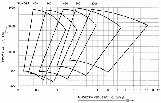

| Obr.3 - Výkonové oblasti transportních ventilátorů |
Ventilátory se používají pro dopravu nelepkových průmyslových odpadů v dřevozpracujícím průmyslu (piliny, hobliny, textilní odpad ...), v papírnách a podobných provozech. Mohou se používat pouze pro převod klínovými řemeny a pro dopravu vzdušiny bez nebezpečí výbuchu. Ventilátory nejsou plynotěsné a nelze je proto použít pro dopravu škodlivých a zapáchajících vzdušin.

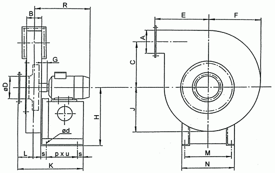

Ventilátory RVR podle normy PS 12 3340 jsou radiální vysokotlaké ventilátory, které se vyrábějí ve velikostech 315, 400, 500 a 630 (obr. 4, 5, 6, 7, 8). Poháněny jsou elektromotory, oběžné kolo je nasazeno přímo na čepu elektromotoru. Velikosti 315 až 500 se vyrábějí jak v jednostupňovém, tak i ve dvoustupňovém provedení. Při teplotě dopravované vzdušiny nad +70°C se ložisko elektromotoru chladí chladicím kotoučem nasazeným na náboj kola mezi spirální skříň a elektromotor. Ventilátory jsou vyrobeny z plechu a profilového materiálu a ocelí třídy 11, odlitky ze šedé litiny, chladicí kotouče z hliníkové slitiny. Spirální skříň je svařovaná, v nejnižším místě odvodněna provrtaným nekrytým otvorem. Ventilátor je spolu s elektromotorem uložen na společném rámu. Ventilátory lze kotvit přímo na betonový základ nebo pružně přes izolátory.
| Obr.4 - Ventilátory RVR jednostupňové |
| Velikost | A | B | C | D | E | F | G | H | J |
| 315 | 180 | 100 | 252 | 180 | 315 | 302 | 40 | 375 | 257 |
| 400 | 225 | 110 | 317 | 225 | 386 | 377 | 40 | 465 | 319 |
| 500 | 280 | 140 | 402 | 280 | 480 | 475 | 50 | 580 | 403 |
| 630 | 355 | 180 | 498 | 355 | 590 | 590 | 50 | 730 | 500 |
| Velikost | K | L | M | N | d | p | u | s | hmotnost* |
| 315 | 407 | 97 | 235 | 260 | 11 | 2 | 110 | 20 | 35 |
| 400 | 487 | 112 | 330 | 360 | 11 | 2 | 130 | 30 | 55 |
| 500 | 617 | 127 | 450 | 490 | 14 | 2 | 180 | 30 | 98 |
| 630 | 813 | 163 | 540 | 580 | 14 | 3 | 160 | 40 | 195 |
| *Hmotnost bez motoru | |||||||||

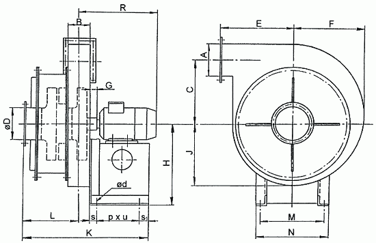

| Obr.6 - Ventilátory RVR dvoustupňové |
| Velikost | A | B | C | D | E | F | G | H | J | |
| 315 | 180 | 100 | 252 | 180 | 315 | 302 | 40 | 375 | 257 | |
| 400 | 225 | 11 | 317 | 225 | 386 | 377 | 40 | 465 | 319 | |
| 500 | 280 | 140 | 402 | 280 | 480 | 475 | 50 | 580 | 403 | |
| Velikost | K | L | M | N | d | p | u | s | s1 | hmotnost* |
| 315 | 568 | 198 | 330 | 360 | 11 | 2 | 130 | 30 | 30 | 53 |
| 400 | 648 | 233 | 330 | 360 | 11 | 2 | 130 | 30 | 70 | 80 |
| 500 | 909 | 279 | 540 | 580 | 14 | 3 | 160 | 40 | 40 | 153 |
| *Hmotnost bez motoru | ||||||||||

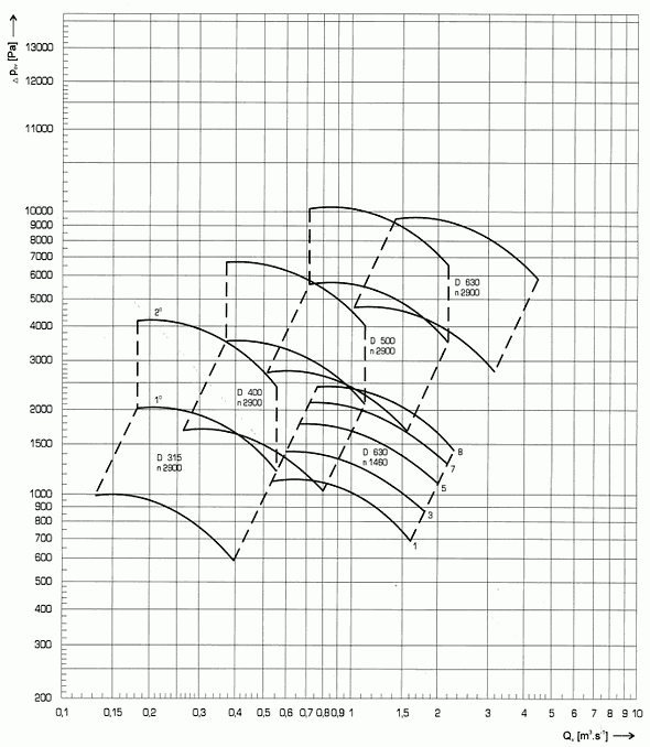

| Obr.8 - Výkonové oblasti ventilátorů RVR |
Ventilátory se používají pro dopravu čisté nebo jemný prachem znečištěné vzdušiny pro průmyslové účely. Nelze je však použít pro dopravu vzdušin výbušných, s korozivním charakterem, vzdušin obsahujících vláknitý prach a vzdušin s příměsemi, které by mohly způsobit zalepování. Ventilátory v nevýbušném provedení (podle normy PS 12 3343) lze použít pro dopravu vzdušin a umístění v prostředí s nebezpečím výbuchu. Ventilátory nejsou plynotěsné a nelze je proto použít pro dopravu škodlivých a zapáchajících vzdušin.
